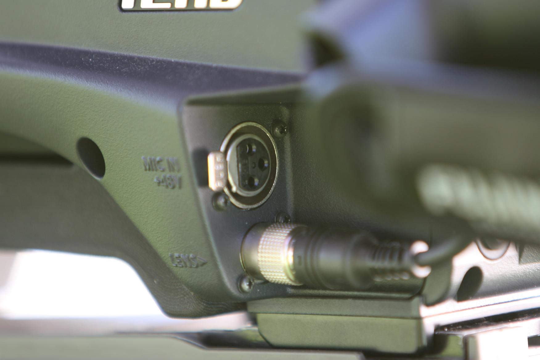

    thumb_hpx-301-front-audio-in.jpgLa HPX-301 permet d'enregistrer4 pistes son. Elle peut exploiter pour cela la prise frontale micro XLR, lesdeux prises arrières XLR commutable micro/ligne ou la connectique D-SUB 25broches pour les récepteurs sans fil astucieusement placé dans le haut du corpsdu caméscope.
    J'ai dû passer à côté d'un truc parce que les spécifications du caméscopementionnent 2 XLR pour l'entrée micro alors que tout ce que je peux voirphysiquement sur le caméscope c'est un seul XLR 3 broches pour l'entréefrontale. A priori donc, d'après ce que je peux voir, le micro frontal devraêtre mono et il n'est pas fourni dans le kit.
