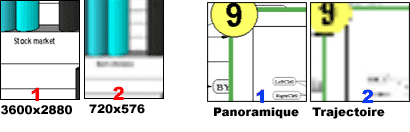

    J'ai fait un test :
    Image A de 3600x2880 (rapport de 5 pour 720x576)
    image B : selection 720x576 de image A cadree sur une region
    image C redimensionnement de image A en 720x576
    Ajout panoramique sur image 1, 2, 3 pour obtenir un zoom equivalent.
    Le resultat pour l'image pour l'image A et B est equivalent (photo1 rouge). Le panoramique de redimensionne pas la photo avant de commencer son zoom.
    L'image C est dont nettement moins precise (photo2 rouge)
    J'ai ensuite compare avec un zoom cree par une trajectoire.
    En partant de l'image A,
    Photo1 bleu avec panoramique.
    Photo2 bleu Trajectoire.
    J'aime bien l'obsolete, moi.
