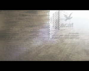

    J'ai un petit pb. Je tente de faire un ZOOM sur AE.
    Image 1. celle jaune, grossis et disparait
    Image 2. part du haut droit de l'image, minuscule pour prendre la place de 1.
    En fait Le pb c'est q le fond de mon projet est noir (cé obligé)... l'image B est blanche mais qd elle vient sur l'image 1 on voit son fond qui est noir !!! sur premier je px mettre un fond blanc que cette image et ca marche très bien... mais comment réussir a faire ca sur AE ???
    Sinon j'ai des lignes énormes ??? pourkoi donc ??? je fais bien trames du bas en premiers sur le fichier dans la fenetre chutier et aussi à l'export... je capte aps...
    Merci de votre aide:help:

  3. divad49
    466
    OK je vais essayer d'etre plus claire :
    FONDU ENCHAINE entre 2 images.
    L'une d'entre elle est réduite à 25 de sa taille et arrive à 100% en fin de fondu cé un logo noir sur fond blanc...
    entre 25 et 100% je ne vx pas qu'on voit un rectabgle qui grandit, cé pour ca que le derrière de l'image doit coincider avec le FONDS de l'image.
    Comment faire en sorte que le fond qui se trouve derrière l'image soit blanc ? Le fds de ma compo doit rester NOIR comme il est actuellement.
    J'ai essayé ta méthode cela ne semble pas vraiment convenir
    cé plus clair ???:(

  6. divad49
    466
    Bah ouai, jai bien essayé cette méthode déjà et en fait ca marche pas encore tout à fait...
    il faudrait que l'image qui est entrain d'apparaitre soit prioritaire sur le SOLIDE... comment faire ca ??? solide serait le background donc... cacher par l'image blanche avec logo noire.
    Merci pour votre aide !! j'avance !!!:bravo: :bravo:
  7. divad49
    466
    Jé trouvé....
    Placer le calque à l'avant
    bon permettez je me clape : :bravo: :bravo:
