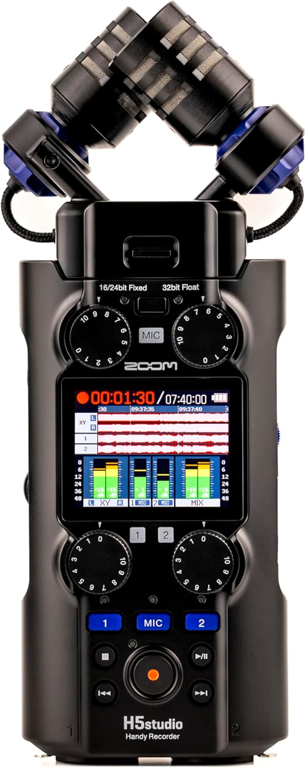

    "Si" je peux t'en recommander "un autre" remarquable qualité / étonnante polyvalence
    H5 studio,...pour quelques € de plus ( 380 €)
    Le H5studio combine le meilleur des deux mondes : la simplicité du H5 classique et la technologie moderne du 32 bits à virgule flottante. Il intègre les préamplis haut de gamme issus de la série F, avec un bruit de fond exceptionnellement bas (-127 dBu). L’utilisateur peut enregistrer en 32 bits pour bénéficier d’une dynamique totale sans réglage de gain, ou choisir le mode 16/24 bits avec des potentiomètres physiques et des limiteurs prédictifs pour un contrôle manuel.
    Sa capsule XYH-5s, dotée de deux microphones à large membrane, accepte jusqu’à 140 dB SPL et offre un son ample et naturel. L’écran LCD couleur permet de visualiser les formes d’onde et les niveaux d’entrée en temps réel.
    Le H5studio enregistre jusqu’à quatre pistes plus un mix stéréo et peut être utilisé comme interface audio 4 entrées / 2 sorties. Son blindage RF bloque efficacement les interférences des téléphones et réseaux Wi-Fi, un vrai plus sur le terrain.
    Points forts :
    Préamplis de série F (-127 dBu EIN) : son ultra propre et dynamique
    Double mode d’enregistrement : 32 bits flottant ou 16/24 bits avec potards physiques
    Capsule XYH-5s à large membrane (140 dB SPL) pour un son ample et naturel
    Limiteurs prédictifs et blindage RF contre les interférences
    Écran couleur avec affichage des formes d’onde en temps réel
    Point faible :
    Seulement deux entrées XLR/TRS (comme le H4essential) : peut vite devenir limité pour les productions multi-sources
    Ça se discute:
    encombrement
    Livré avec capsule XYH-5e
    - Fonctionne sur 4x piles LR6 (non incluses), autonomie jusqu’à 15H environ en stéréo / 48 kHz
    - Alimentation via bus USB ou adaptateur secteur AD-17 (en option)
    - Dimensions : 86 x 206 x 55 mm
    - Poids : 410 g

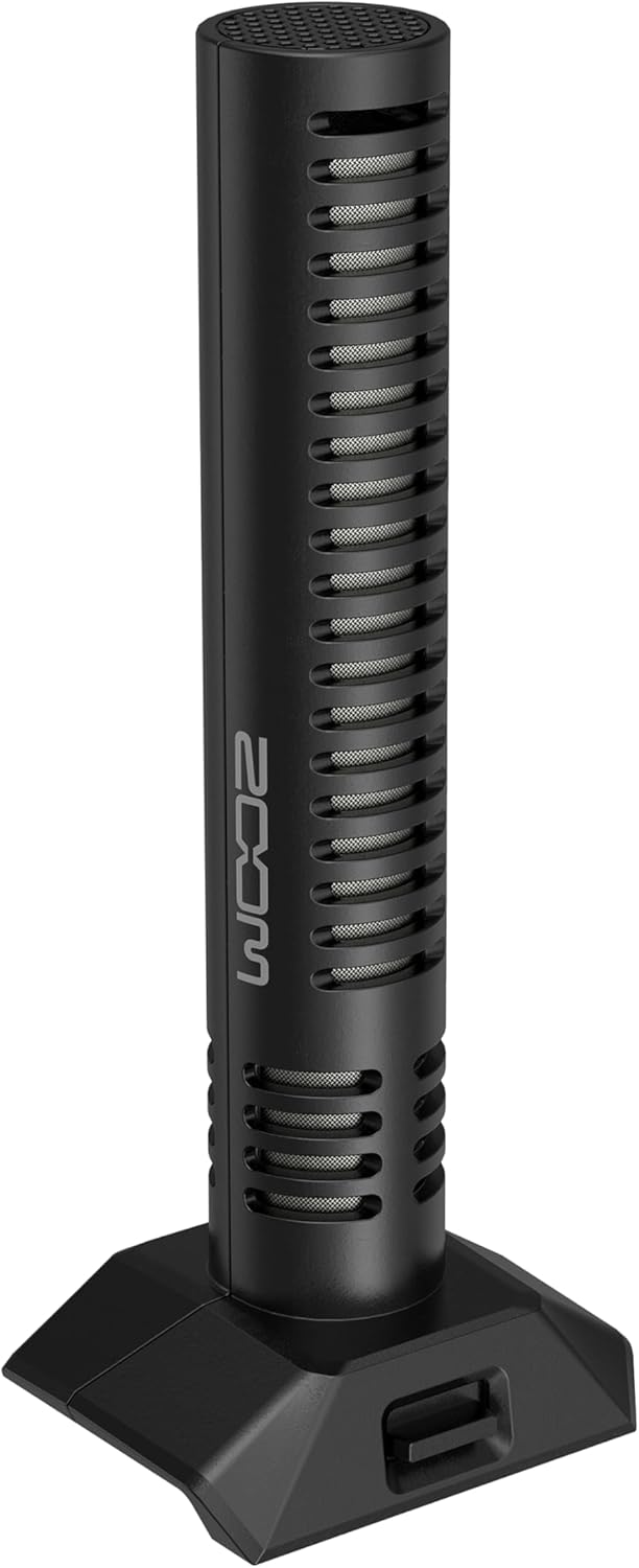

    Cette modularité permet d’adapter votre enregistreur à tous les contextes : tournage vidéo, captation stéréo, interview, ambiance, ou prise de son d’instruments acoustiques.
    SSH-6e Capsule de microphone stéréo Shotgun
    Plus que de la stéréo

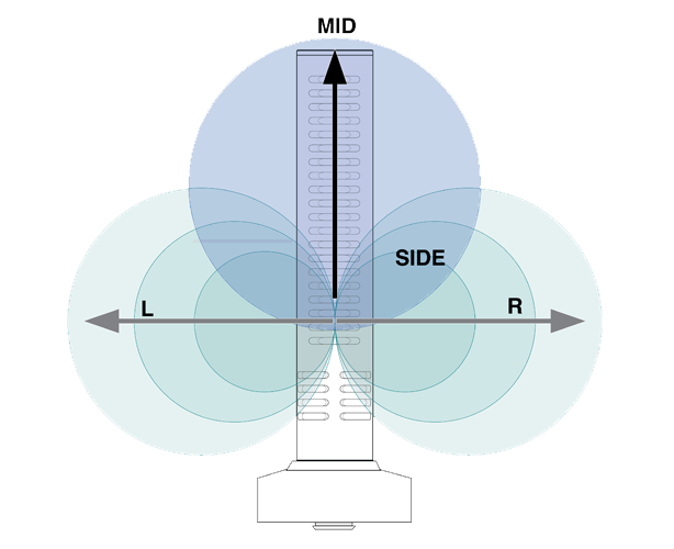

    Le SSH-6e est un microphone canon mid-side qui capture les sons directs et l'ambiance dans leurs moindres détails. Grâce à un contrôle précis de l'image stéréo, vous pouvez enregistrer un son hyper directionnel et n'y ajouter que les sons environnants que vous souhaitez.
    Le Mid-Side est une technique sophistiquée qui vous permet d'ajuster l'ampleur stéréo de votre enregistrement. Le micro central (Mid) capte le son direct et le micro latéral (Side) une image stéréo très large. Équilibrez-les pour obtenir le mélange parfait. Vous pouvez même enregistrer au format brut (« RAW »), qui vous permettra d'ajuster l'ampleur stéréo après l'enregistrement.
