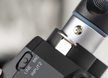

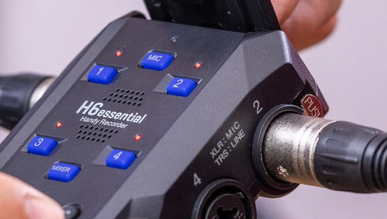

    Je déterre dans le cas où ce serait utile à quelqu'un ...
    Dans la gamme H de Zoom, les entrées combo XLR/jack ont une sensibilité différente selon qu'elles sont raccordées en XLR ou en jack. Les XLR sont réservées aux micros, et les jack sont des entrées ligne.
    Sur les nouveaux modèles, c'est imprimé sur le boîtier :
    Zoom a annoncé un nouveau modèle cette semaine, le H1 XLR, avec des entrées paramétrables :
