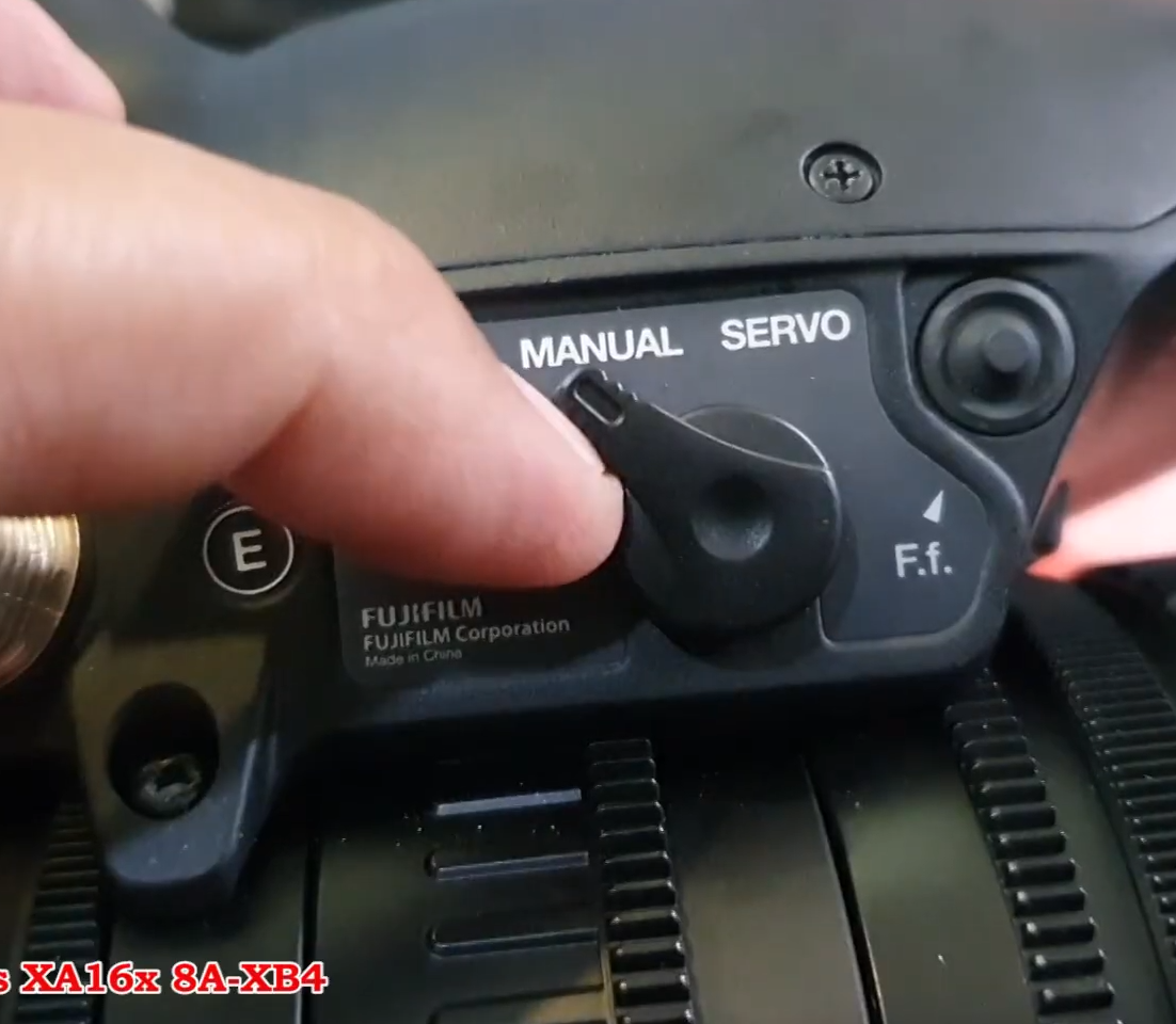

    A regarder sur le coté droit du zoom en dessous (ou gauche vu de face ) si le "curseur" servo zoom existe, si oui le glisser en mode manuel

    Oui, je n'ai pas précisé mais évidement lors de mes manips le servo zoom est débrayé.
    D'ailleurs c'est la même chose poignée déposée (donc plus de contact entre les pignons et l'objectif).
    Merci.
