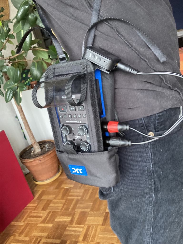

  12. Jacques_s
    17
    +1 / 1 / -0
    Merci pour vos retours très constructifs
    Effectivement ce serait plus raisonnable de se tourner vers le H6 pour éviter une synchro fastidieuse en postprod.
    J'avais prévu de prendre une housse avec bandoulière pour pouvoir être nomade, le problème c'est que je n'ai vu aucune photos sur le web avec le H6 en mixette, donc je me pose la question d'une telle faisabilité, mais j'ai l'impression que ça doit passer.
    Je n'ai pas creusé la piste du H6 Essential, il me semble qu'il a un meilleur préampli que le H6 ainsi que le fameux "32 bit à virgule flottante" mais semble être boudé par les utilisateurs, savez-vous pourquoi ? Parce que sur le papier il a l'air mieux que le H6.
    Les copains qui viennent donner un coup de main c'est toujours mieux effectivement :D
    Mais je voulais aussi avoir une configuration où je suis autonome pour du champ/contre champ en plan fixe par exemple (avec Micro Canon en trépied déporté + HF), je pense qu'on peut obtenir de bons résultats avec de la pratique.

  14. Jacques_s
    17
    +1 / 1 / -0
    Je suis parti sur le h6, le h6 essential a l'air bien mais hors budget...
    Voici une config en mixette nomade avec le h6 d'un collègue, une housse et une sangle d'appareil photo :
