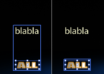

  5. kemptrez
    60
    Hum j'ai pas dû être assez clair mais en tout cas merci.
    En image ça sera peut-être mieux :lol:
    A gauche c'est ce que j'ai: un bouton constitué du calque "ALL" et "(=1) blabla" avec la zone clickable qui englobe le tout.
    Et à droite ce que je voudrais, c'est à dire la zone clickable uniquement autour du calque "ALL" tout en gardant le calque "(=1) blabla" pour que celui-ci apparaisse lorsque l'on survole la zone clickable.

  6. funkyjames
    565
    Je crois pas cela possible. Tu veux faire apparaitre un texte hors du champs clickable en survolant un bouton.
    A ma connaissance il doit faire partie de la zone clickable. Ou au pire il faudrait que ton texte soit invisible et qu'il n'y ait que la highlight au moment où tu passerais dans ta zone mais la zone serait alors assez grande surtout si tu éloignes ton texte du reste.
    J'avoue que je ne sais donc pas, désolé mais je doute quand même que ça puisse se faire.
