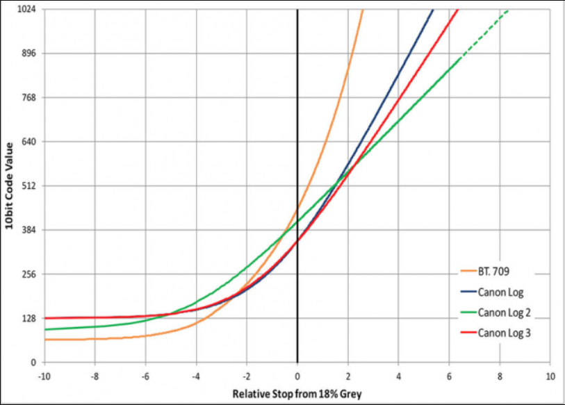

    Oui, mais en Log, même en 10 bit 422 (et c'est pire en 8 bit, bien sûr), si tu colles les tons chair trop haut, dans la partie bien compressée de la courbe (logiquement réservée aux très hautes lumières), même si tu tentes de corriger à l'étalo, les peaux prennent tout de même cher (haha). Au mieux, le rendu est "flat". L'ETTR, ça peut être une bonne chose, mais il faut quand même, à mon avis, rester raisonnable... Sans compter que c'est plus la dynamique de la scène qui devrait guider ces choix (et ce qu'on veut en faire en postprod), qu'un zebra sur les visages. Bref, vive le waveform. :)

    Pour les tons chairs, pire que trop haut c'est trop bas.. :D
    Sur une de mes caméras j'ai le waveform, et sur l'autre caméra (modèle plus récent), je n'ai que l'histogramme. Les deux représentations sont intéressantes. Mais j'ai aussi une préférence pour le waveform, on ne peut pas se gourer avec ça :good:

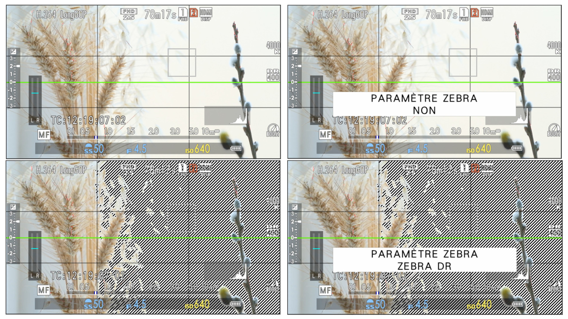

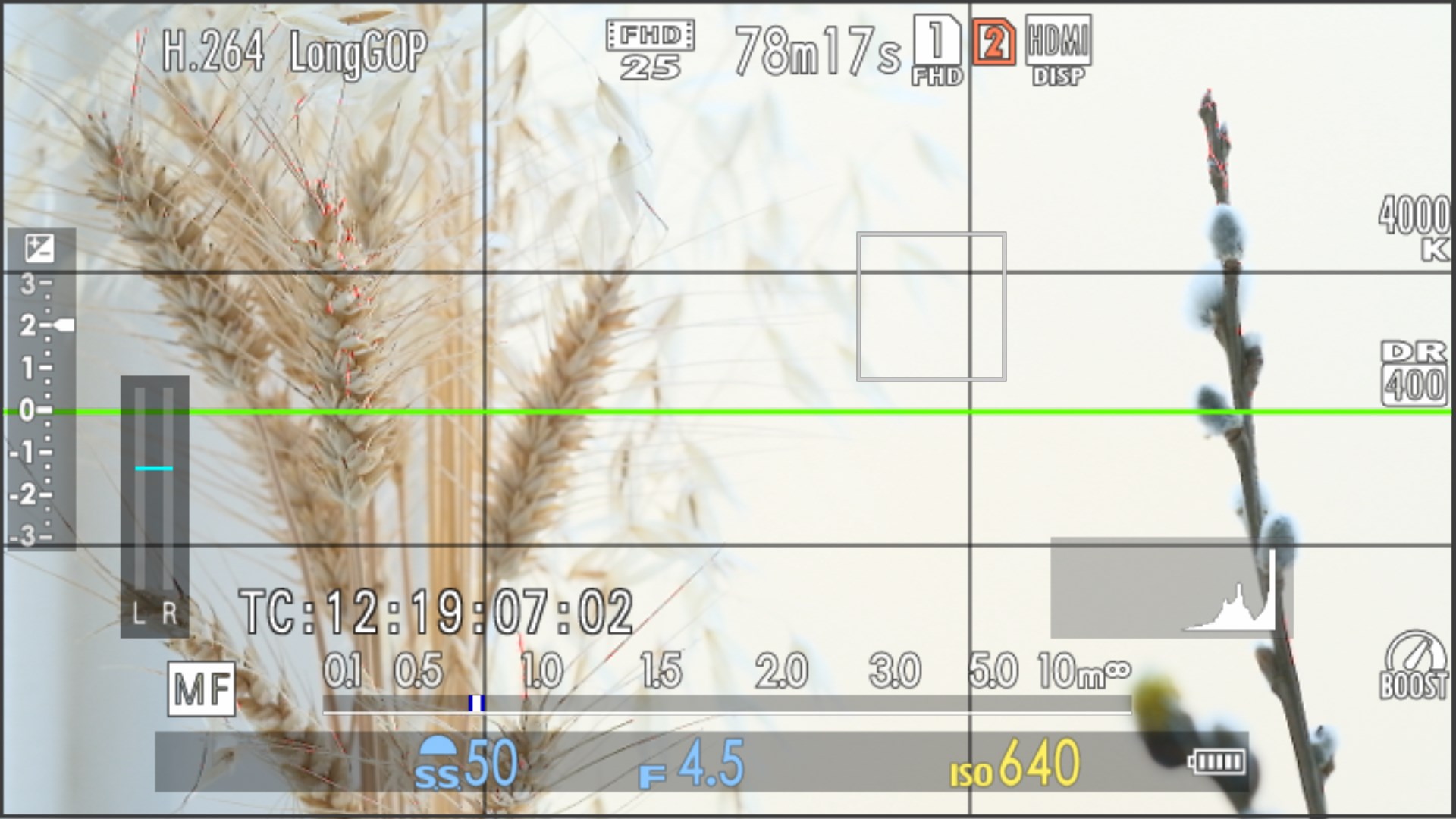

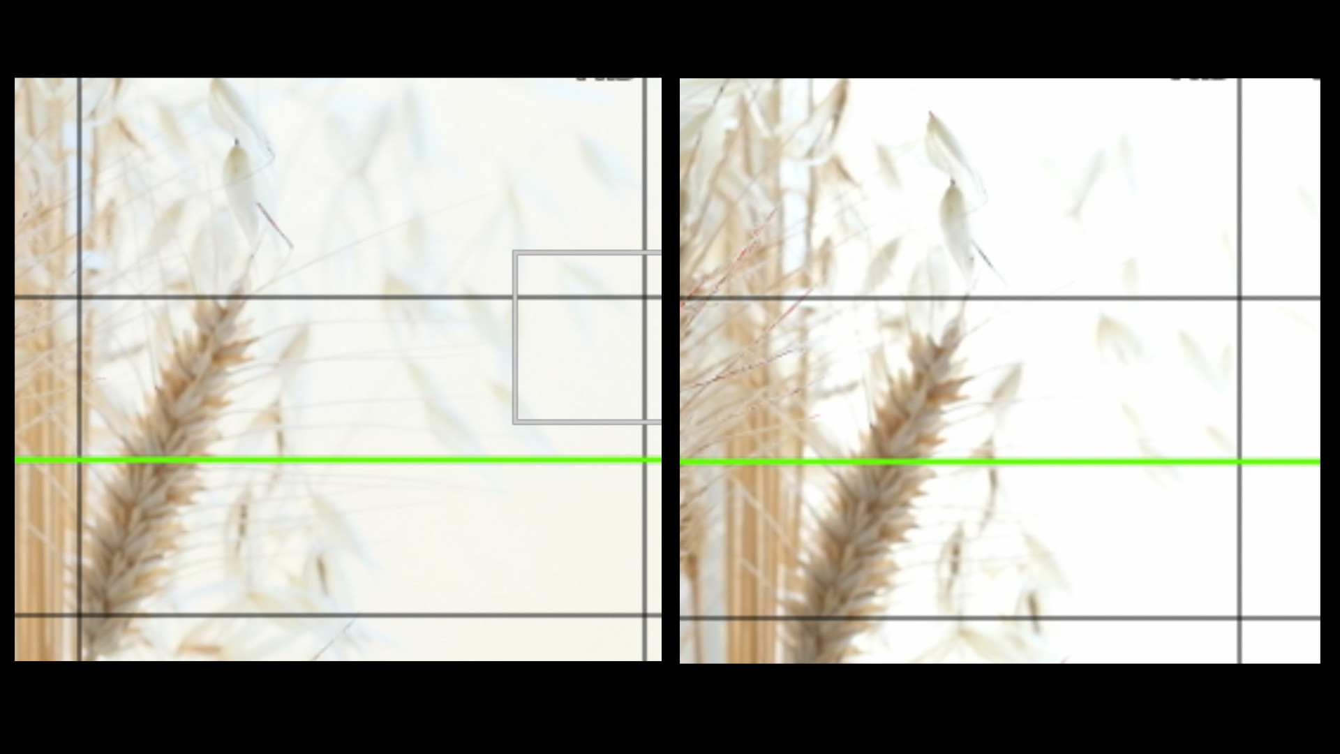

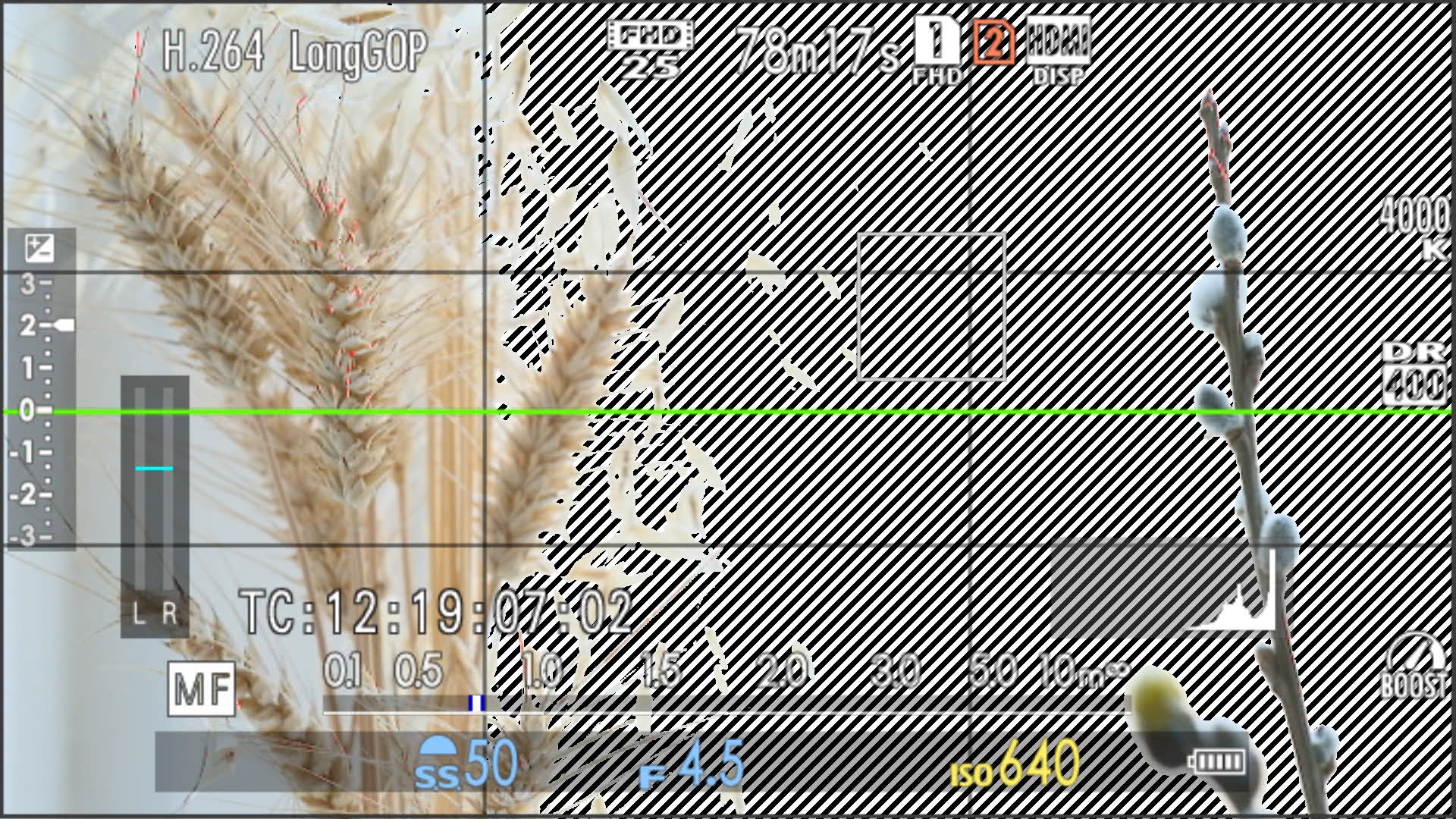

    J'ai fait un petit test perso qu'on retrouve dans l'article là de mon blog je l'ai écrit suite à notre discussion ici. Beaucoup à améliorer et préciser encore. Mais c'était intéressant à écrire.
    bref, voilà des test spécifique au Fujifilm, car il a une particularité, c'est une option qui s'appelle "dynamic range" DR100, DR200 et DR400. Je n'arrive pas très bien à comprendre comment ça marche, mais là ou le zebra nous dit cramé, on récupère des infos... Plutôt marrant ! Voilà mes tests sorties du VA DNxHR HQX 10bit en photo.
    En analysant les différents screen-cap, on voit des trucs pas normaux.
    C'est un bon test perso pour vous prouver qu'il faut que chacun travail et test son matériel, car des spécificités à toutes caméras / moniteurs fera des différences majeurs dans l'utilisation de ces derniers. Je l'avais déjà remarqué quand j'avais fait ce test perso, totalement pas du tout professionnel ni précis. Mais justement, les trucs à l'arrache, c'est que l'on est le plus souvent amené à faire sur le terrain en tant que "one man réal" ! :D

    Ce n'est pas propre à Fujifilm, on retrouve le même genre de procédé chez les autres. Chez Sony c'est le Dynamic Range Optimizer, chez Canon, l'Auto Lighting Optimizer, D-Lighting (je crois) pour Nikon, etc. Je ne connais pas le fonctionnement précis chez Fuji, mais ça me semble ne pas être trop mal expliqué ici : Fujifilm Dynamic Range Settings Explained: How to Use D-Rng
    En toute logique le F-Log devrait complètement ignorer ce genre de réglage.
