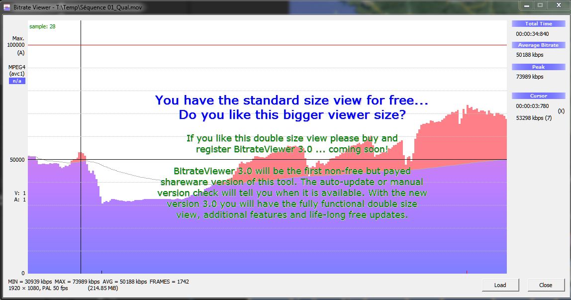

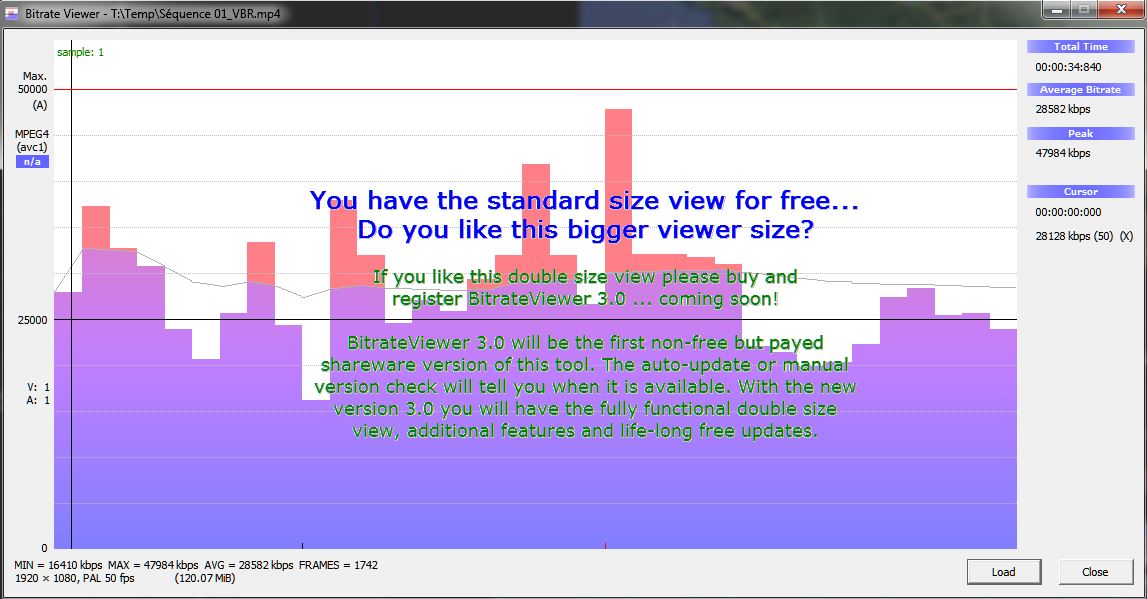

    Je viens de faire un test comparatif (sous Premiere pro), sortie directe H264 en VBR et sortie H264 via QuickTime en mode qualité
    Pour VBR j'ai choisi Cible 28 Mbits/s, Max 32 Mbits/
    Pour Qualité, j'ai choisi 25
    Tous les autres paramètres sont identiques.
    Résultat :
    La qualité visuelle des deux films produits est identique, mais
    L'export Quicktime est plus long et occupe le double de place ( car le débit est presque le double), et si on regarde les courbes de débits instantané, il y a de fortes variations dans les deux.
    Donc, à priori, aucun gain en choisissant Qualité plutôt que Débit.
    Edit :
    Je viens de faire un test complémentaire pour réduire le fichier de sortie Qualité à une valeur voisine de celle de la sortie VBR (avec Qualité mis à 15)
    et bien la sortie est minable : pleins d'artéfacts.
    Conclusion, avec Premiere Pro je continuerai à exporter en direct H264, en VBR avec mes paramètres.
