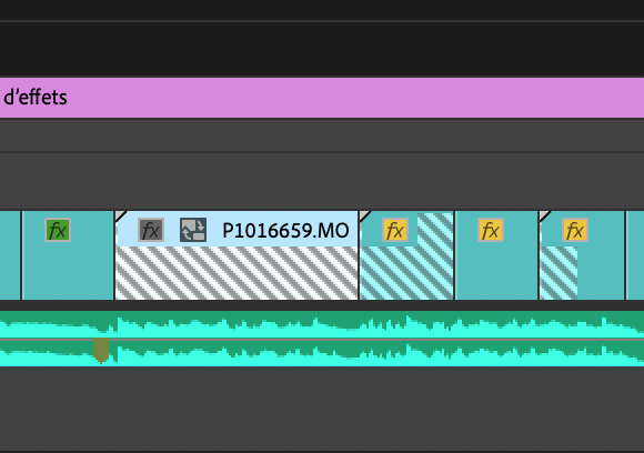

  12. delabonte
    300
    voici ce que j'ai, en faisant apparaître dans le projet, il semble être présent !

    Et quand tu ouvres le projet PP te signale pas des rushs hors ligne ?
    ces hachures ça a l'air de correspondre à des rushs dont PP a pas trouvé l'emplacement
  14. giroudf
    +891 / 4 050 / -39
    a mon avis c'est les passages ou il y a un effet, et le fichier temporaire est manquant
  15. caraibe
    24 668
    +629 / 2 004 / -90
    Oui giroudf tu as raison c'est surement cela :bravo:
