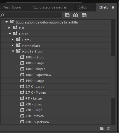

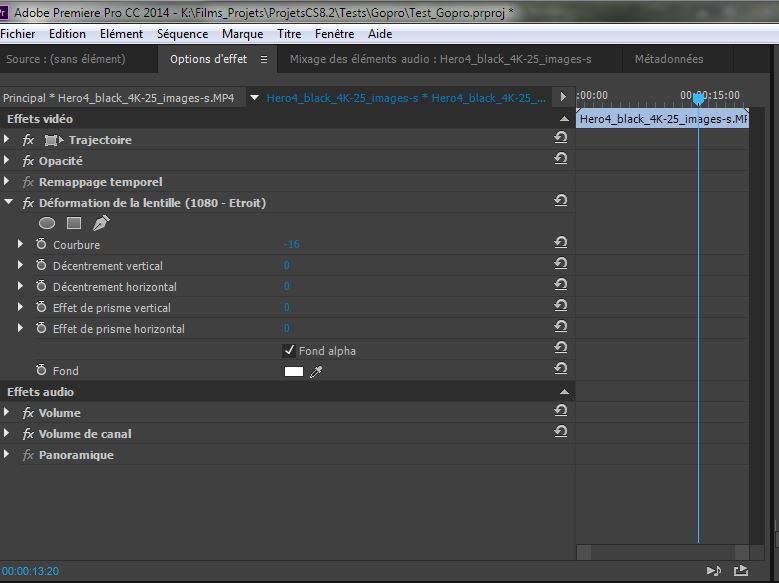

    Je répondrai juste sur un point : la correction de courbure de la Gopro :
    la dernière version de Premiere CC2014 propose en standard les corrections pour toutes les Gopro, et les tests que j'ai fait sont assez concluants (bien sûr au prix d'un zoom sur l'image).

  3. Guest2021-02-02-2
    La compensation optique c'est ce dont je parle mais cela implique une taille de composition momentanément décuplé et donc qui demande, momentanément, beaucoup de ressource et ma carte graphique n'est apparemment pas assez puissante..
    Merci pour la réponse :)
