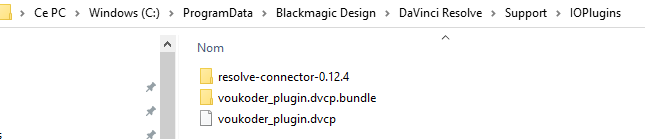

    Voilà ce que j'ai dans et le chemin pour IOPlugins (attention ProgramData est un dossier caché)

    je déplacé le pilote dans Data en cochant "éléments masqués"
    @bcauchy j'ai aussi cela dans le repertoire IOPlugins.
    Et maintenant, après redémarrage du pc, je trouve Vookoder au menu Export.
