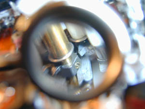

    Pas toujours:)
    Sur la photo un guide de V88 Sony. La vis de blocage nécessite un petit tournevis.
