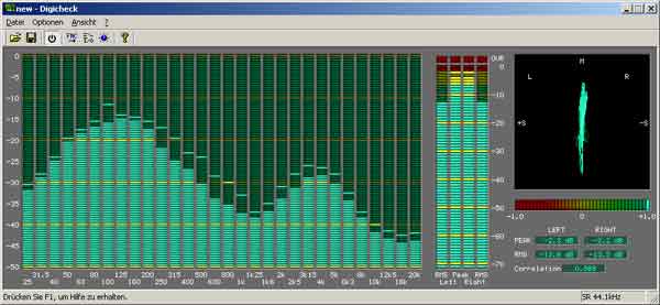

    Ben fectivement, c'est pas top, le mp3 n'arrange rien.
    La basse prend trop de place, regarde sur l'analyseur, -10dBFS à 100Hz alors que le reste est à -40/45. Grosse pointe aussi dans les 4000 Hz
    En final, tu as des pointes à -2 pour un niveau moyen de -13.
    Difficile de t'en dire plus sans avoir chaque piste une à une, pour voir celle qui cloche réellement.
    Pour la basse c'est net, la batterie est loin, pas assez de peche.

    Je te réponds ici, afin que tout le monde puisse participer.
    C'est un soft livré avec les cartes RME.
    Attention, ce n'est pas le volume de chaque piste que tu vois sur l'image, mais le volume du mp3 que tu m'as envoyé mixé.
    Pour voir le niveau de chaque piste dans CoolEdit ou autre, tu "mute" les autres pistes et tu lances une lecture. Tu as aussi le module de statistiques qui te donnera les niveaux de chaque piste.
    Juste un traitement de dynamique, pour te montrer que tu peux gagner en peche.
    Si tu fais cette manip sur chaque piste avec les valeurs qui vont bien, tu peux mixer ensuite.
