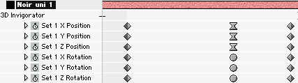

    Alors j'ai pas tout suivit, mais ça me parait bien complqiué ce que vous faites là. Je m'explique : vous utilisez les options de caméra pour faire bouger votre objet. Je trouve beaucoup plus simple d'utiliser les poistions et rotations des "sets".
    Voici ce que j'ai fait : j'attribue tout les objets (la fusée) à un set, et je crée des images clés pour la postion. Celles de départ et d'arrivée sont lineaires, les autres beziers auto et bezier que je regle.
    Voici ce que ça donne (je sais pas si vraiment j'ai pigé le mouvement que tu voulais faire m'enfin...)
    http://bildebool.free.fr/bill/repaire/trajectoirefusee/fuseeR.htm
    et ci joint une capture de la timeline
    Pour ta terre, 3d invigo me parait bien compliqué aussi : utilise cc sphere ou fe sphere, je pense que ça fera l'affaire et bien moins chiant à parametrer.
    Si vraiment tu veux utiliser 3d invigo : applique ton objet a un set, recentre le pivot et fait tourner à l'aide de l'axe y.
    Bill
