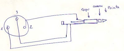

    Pourrais tu me faire un shema rapide de ton cable (c'est quoi l'anneau?
  4. licorneum
    138
    merci saint kro, tu as complétement raison : c'est ce que j'avais fait.
    ^ ^ anneau ?
    ^ anneau ?
    pointe
    merci

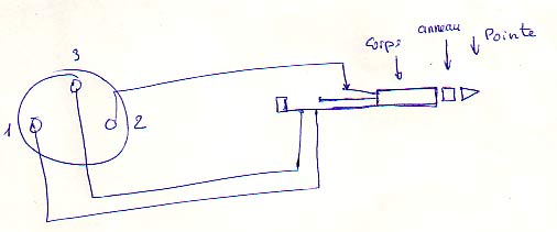

  5. saint kro
    +696 / 3 931 / -85
    16 450
    288
    23 583
    Tiens voici un schéma rapide.
      11.3 KB
      219

    Hum jack mono, le micro ne risque rien puisque dans ce cas le +5 V est mis à la masse, à condition de brancher le jack avant la XLR.
    Par contre, il y a des caméras qui envoient du 5 V mais sur la pointe ET l'anneau pour des micros stéréo.
    Pratiquement il te faut un raccord pour chaque type de matos c'est plus sûr.
    Tu prends un cable XLR/XLR de 5 ou 10 metres, et tu fais autant de raccord XLR/jack que besoin.

    Sur une XLR, le branchement est dit symétrique puisque les deux fils de modulation sont isolés du blindage donc de la masse
    Un peu comme une prise de courant.
    1 = blindage du cable et du micro : masse
    2 = point chaud de la modulation
    3 = point froid de la modulation
    donc dès que l'on passe à une connectique asymétrique, il faut bien sûr garder le blindage et le point chaud, le point froid est relier aussi à la masse.

    Dernière nouvelle, j'ai fait le cable et......................ça marche impeccable maintenant :)
  13. saint kro
    +696 / 3 931 / -85
    16 450
    288
    23 583
    :bravo: Bravo pour les soudures :bravo:
    Les jacks 3.5 sont vachement petits pour les cables micro.
