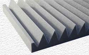

    L'idéal, c'est de la mousse acoustique, (il faut compter 150 €/m²) comme celle ci
  10. Stéph@ne
    2 154
    Yes
    Où puis-je la trouver ? as-tu une adresse pour que je tapisse ma voiture, je blague !
    C'est pas donné, mais si cela vaut le coup pourquoi pas !

  11. saint kro
    16 450
    288
    23 612
    +696 / 3 942 / -85
    Attention, faut pas en mettre partout, car tu vas avoir un son mat, il faut aussi des zones réfléchissantes, en stratifié par exemple, pour donner du brillant à ton son.
    Petit rappel, ces mousses n'insonorisent pas la pièce, mais évitent les réflexions parasites.
    Si tu as de la place, pourquoi ne pas construire une cabine ?
    Pour la tente, tu installes une tente dans la pièce et tu mets le speaker (ou la speakrine) avec le micro dans la tente. Tu évites les réflexions sonores des murs (pas celles de ta femme si elle vous surprend):lol:
