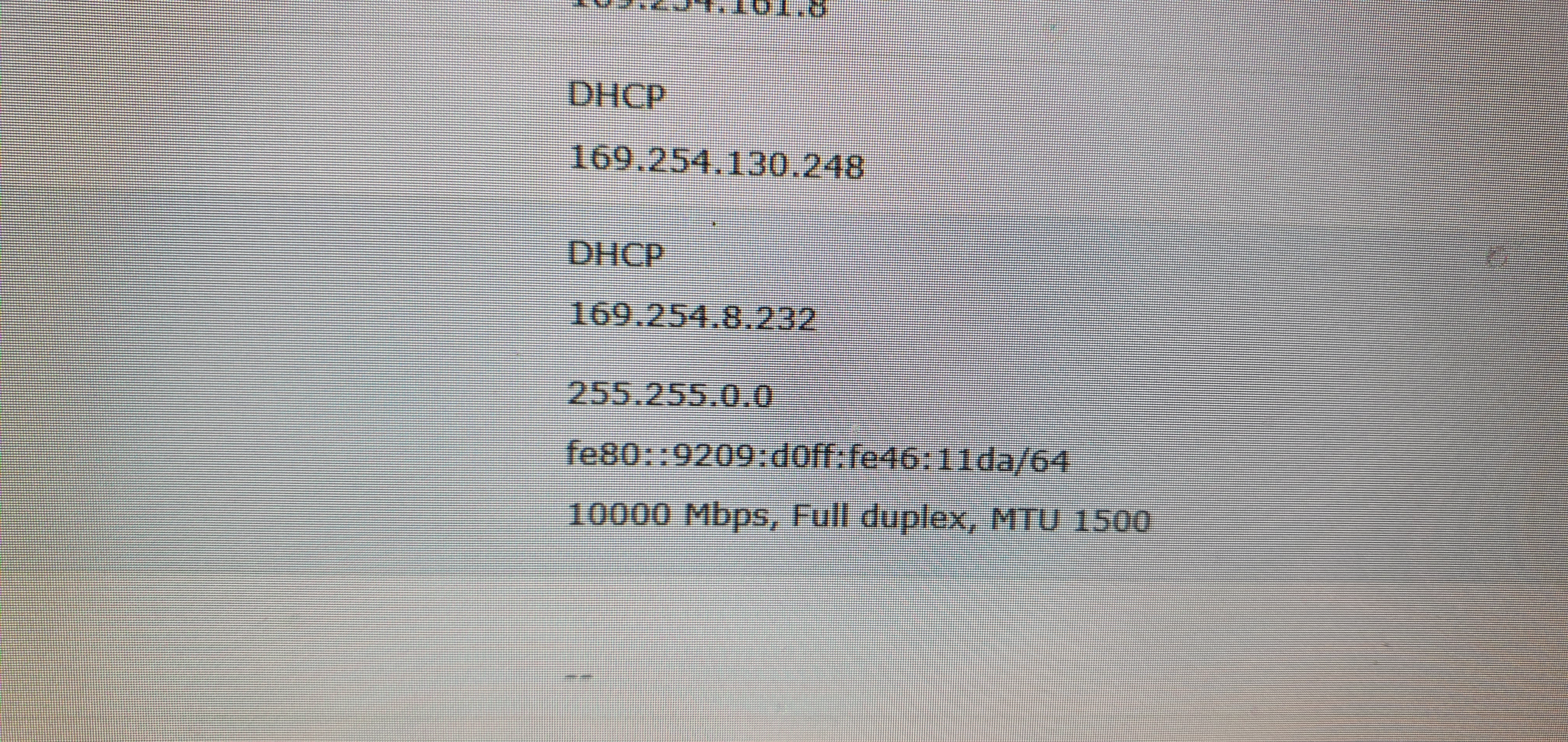

    Bien recu ma carte syno 10gb + asus ethernet. Du coup j'ai tout installé. J'ai bien une connection 10gbps établie entre mon nas et mon ordi, en direct, contre 1000mbps avant.

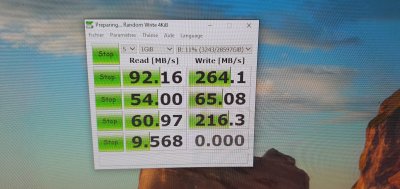

    J'ai fait un 1er test sous crystal. Je suis passé de 100Mo/sec a 285 en ecriture donc c'est cool.
    Ca fait un peu plus que la vitesse des disques que j'avais testé en interne : 230 mo/sec.
    Je pensais avoir un peu plus avec le shr mais c'est déjà top.
    Par contre un point ou je ne trouve pas de réponse pour l'instant : la vitesse de lecture est la même qu'avant : a savoir 100mo/sec.
    Pk a votre avis ?

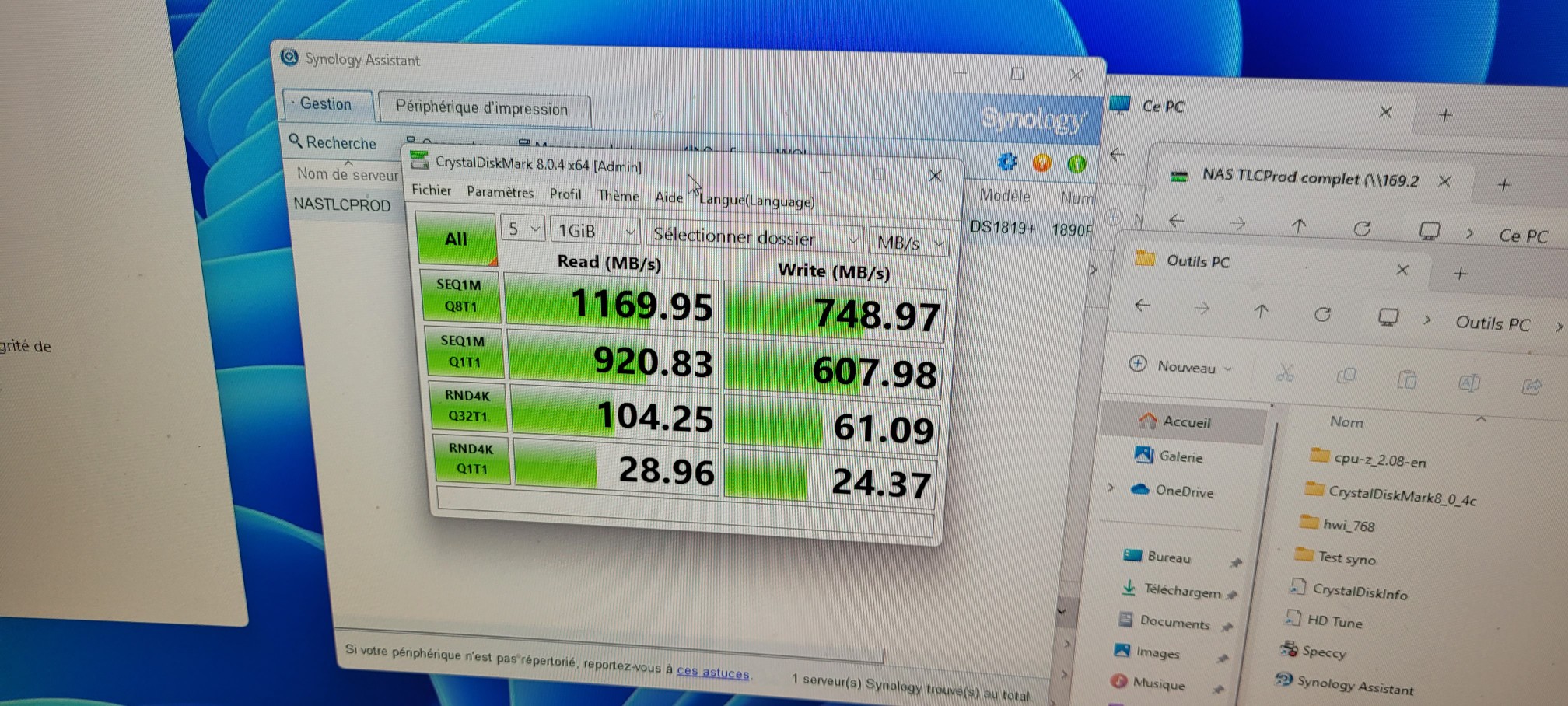

    Pour infos pour ceux qui sont intéressés. Avec mon nouvel ordi et une carte mère 10gbits qui fonctionne bien, je suis a plus de 1000mo/sec en lecteur et 750 en ecriture sur mon nas.
    Donc ca devient très interessant. 30 minutes pour transferer 1to c'est très appréciable. je le passerai prochainement en raid 6 pour plus de sécu et augmenterai la capacité.
    Pas encore testé de faire un montage depuis le nas en direct mais ca pourrait être intéressant pour certains projets.
