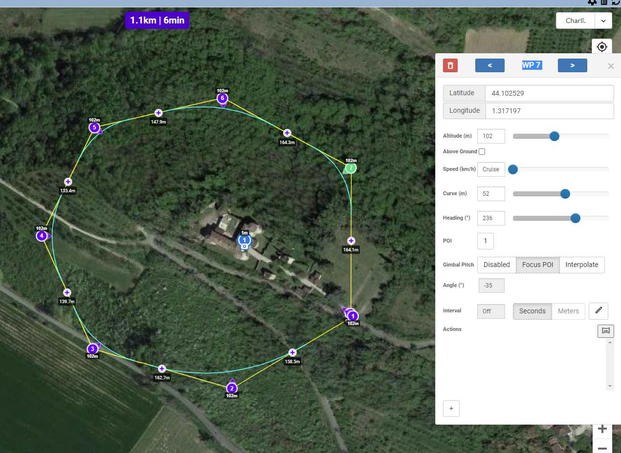

    Non je n'augmente pas la vitesse, puisque je la gère avec les missions Litchi, selon surtout l'orientation du drone par rapport au sujet... Si je longe le sujet, je dois être dans les 12 à 15 kms/h pas plus.... Si je filme dans l'axe, je monte à 25 si nécessaire...
    Litchi présente un gros avantage, c'est qu'on peut programmer ses missions tranquillement sur son PC et donc régler tous les paramètres avant et visualiser dans Google Earth avant d'aller voler sur place...
    Un exemple simple autour d'un château (dont extrait ensuite pour un documentaire)... La vitesse était de 14 km/h....
    et le résultat
