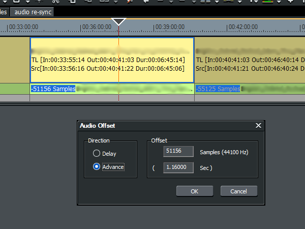

    Il y a aussi la compensation d'offset qui est bien plus précise avec son unité d'échelle qui est l'échantillon. Avec des oreilles et un peu de dextérité c'est très pratique:
