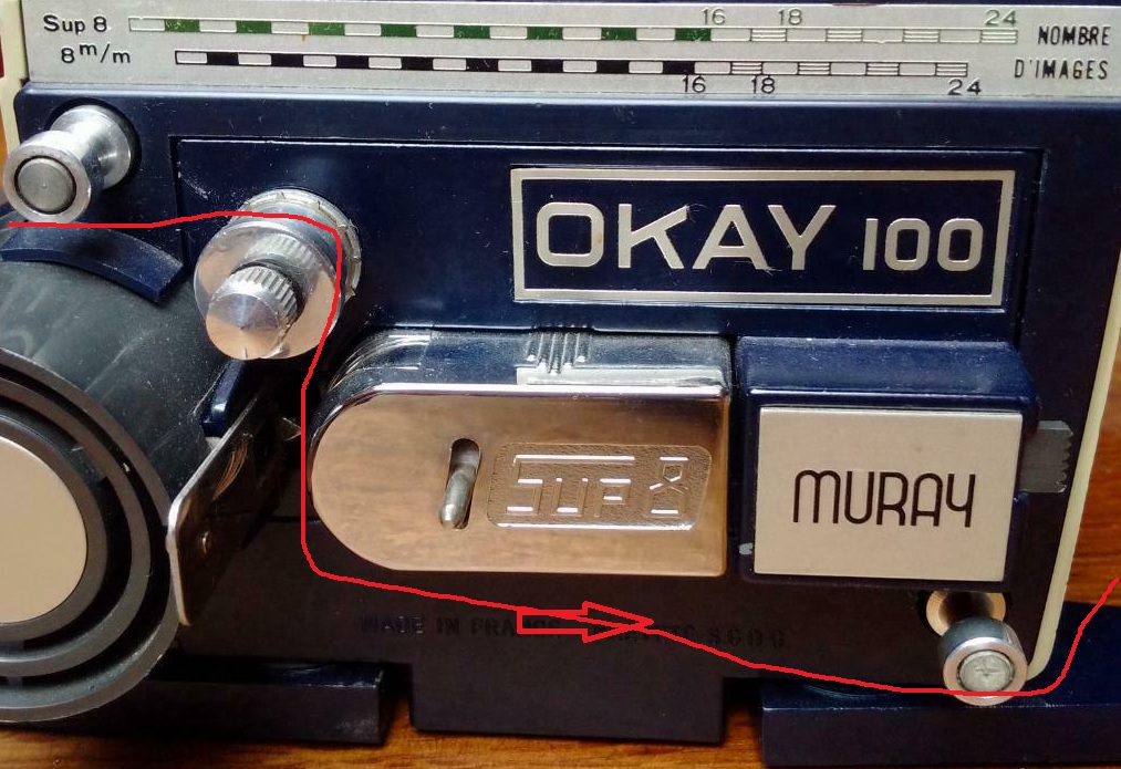

    Bonjour, j'ai retrouvé des films super 8 datant des années 50/60 et avec une visionneuse super 8 Muray - j'ai bien le mode d'emploi (très succint) mais l'image est floue, sombre et mal cadrée... et je ne sais pas comment améliorer la vision. Ce sont des films de famille mais j'aimerais voir en gros de quoi il s'agit avant de payer un transfert numérique. Je pense que j'ai mal positionné le film mais la notice ne m'aide pas à voir ce qui cloche ! avez-vous des suggestions ? merci de votre aide !

    Il est pratiquement impossible de mal positionner le film.
    Au besoin prends une photo du film en place,
    Les films sont-ils super 8 ou simplement 8mm ?
    Vérifie que les perfos coincident bien avec les picots du débiteur.
    Pour le reste homero a déjà répondu :hello:

    Pour le chargement du film et le sens de défilement

  8. fldel
    merci à tous - alors j'ai compris, j'ai mis le film à l'envers car je n'avais pas vu les picots sur le débiteur ! (les modes d'emploi des années 60, pas méga-précis on va dire)

    S'il n'y a pas de picots, ça ne peut pas fonctionner.
    Tu peux nous faire un photo
    Ne change pas la lampe, tant que tu n'as trouvé la couronne dentée

  10. fldel
    merci, j'ai trouvé les picots j'avais mis le film à l'envers (les trous vers moi alors que les picots étaient vers l'appareil) - pas doué ok
