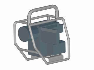

  2. alf81
    43
    VUE DU PANIER
    Merci pour les renseignements.
    Je joins un rendu CAO de mon panier:
    Tubes acier creux de 8 mm ép:1.5 mm.
    Poids environ 400 à 420 gr.
    Dim 180x160x100.
    Points de fixation sur plaque ép: 2mm.
    Poignée d=12 lg 110 mm.
    Prévus pour grand angle et batterie longue durée.
    Il est en cours de construction.
    On peut adapter la house anti-pluie SONY.
    Je peus filer le plan à ceux que cela interesse dans quelques jours.
