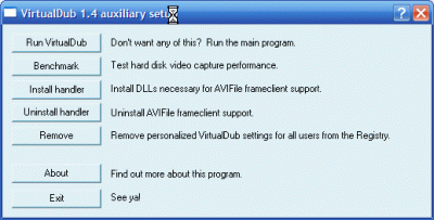

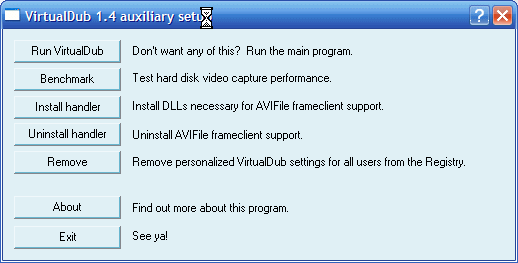

    La solution dans VirtualDub c'est d'installer le serveur de frames

    En fait j'ai bien fait ça, mais apparemment ça vient du fait que TMPGEnc n'est pas censé accepté les fichiers provenant de VirtualDub. Ca marchait avec la version +2.5, mais pas avec Xpress 3.0.
