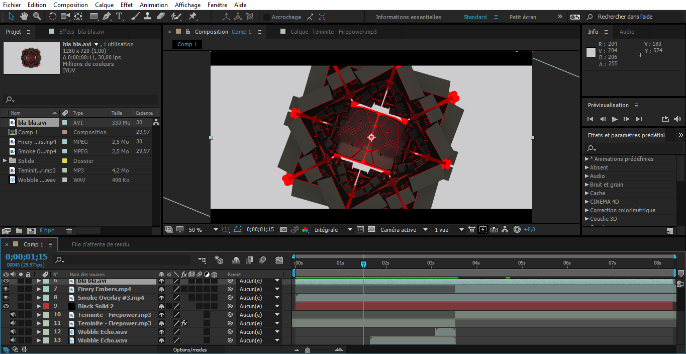

    voici mon problème:
    après avoir vue cette vidéo , un ami ma demander de lui faire mais après être passé sur Cinemad 4D pour modifier le texte..etc (comme sur la vidéo) je continue comme la vidéo et enchaîne avec After Efects mais comme vous pouvez le voir a 4 minutes et 10 secondes de la vidéo,il y a derriere le "LINK AT 100 LIKES" ou au début de la vidéo (10 secondes) des effets (nuages de fumée a 10 secondes et petites particules a 4 minutes et 10 secondes ).
    J'ai exactement tout afficher comme sur la vidéo sauf les effets dit au dessus ce qui gâche pas mal l'intro.
    Une solution svp ?
    (il a un fichier MP4 et mon intro Cinema 4d est en AVI /c'est la seul différence que j'ai vue/
    Merci d'avance.
    Ci-joint une photo de mon projet.

    Tu n'as pas mis de couche alpha sur ton export de Cinema4D.

    Regarde le tuto, à 2'02", il a coché "alpha channel". Je pense que ton souci vient de là.

    Par contre j'ai remarqué que l'effet particule est présent mais presque invisible sur After Effects.
    Y a t-il quelque chose a changé s'il te plait ?
    Sinon je fais ce que tu ma dit
