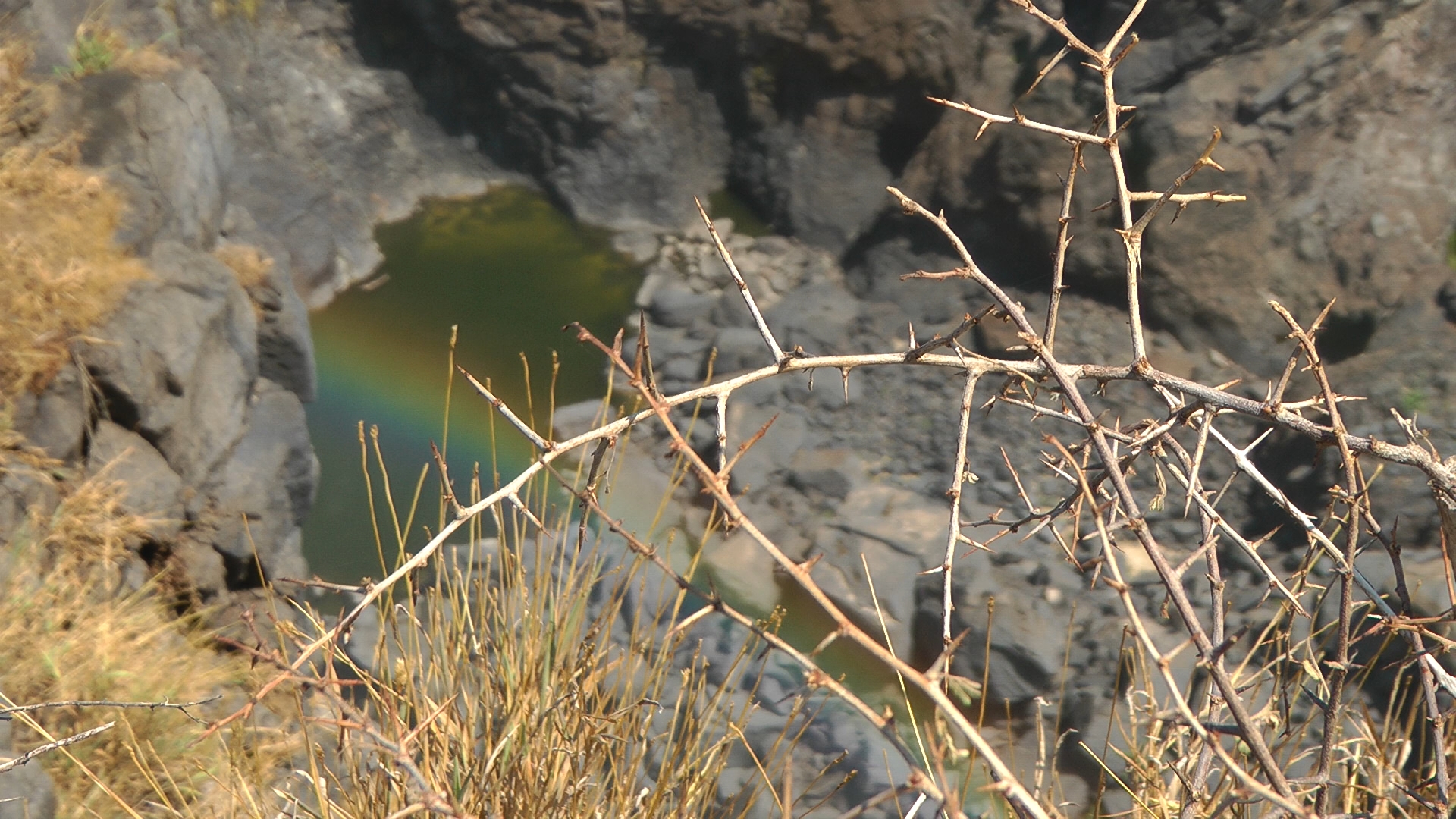

    Je ne vois pas trop l'intérêt d'utiliser l'effet Bokeh en reportage, pour moins c'est plutôt un inconvénient !
    Dans l'exemple ci dessous, ou j'obtiens un magnifique Bokeh (involontaire) , l'autofocus ayant fait la mise au point sur les branches d'Acacia et pas sur le Zambèze au fond et l'arc-en-ciel (ce que je voulais filmer), pourtant seulement avec un SD700.
