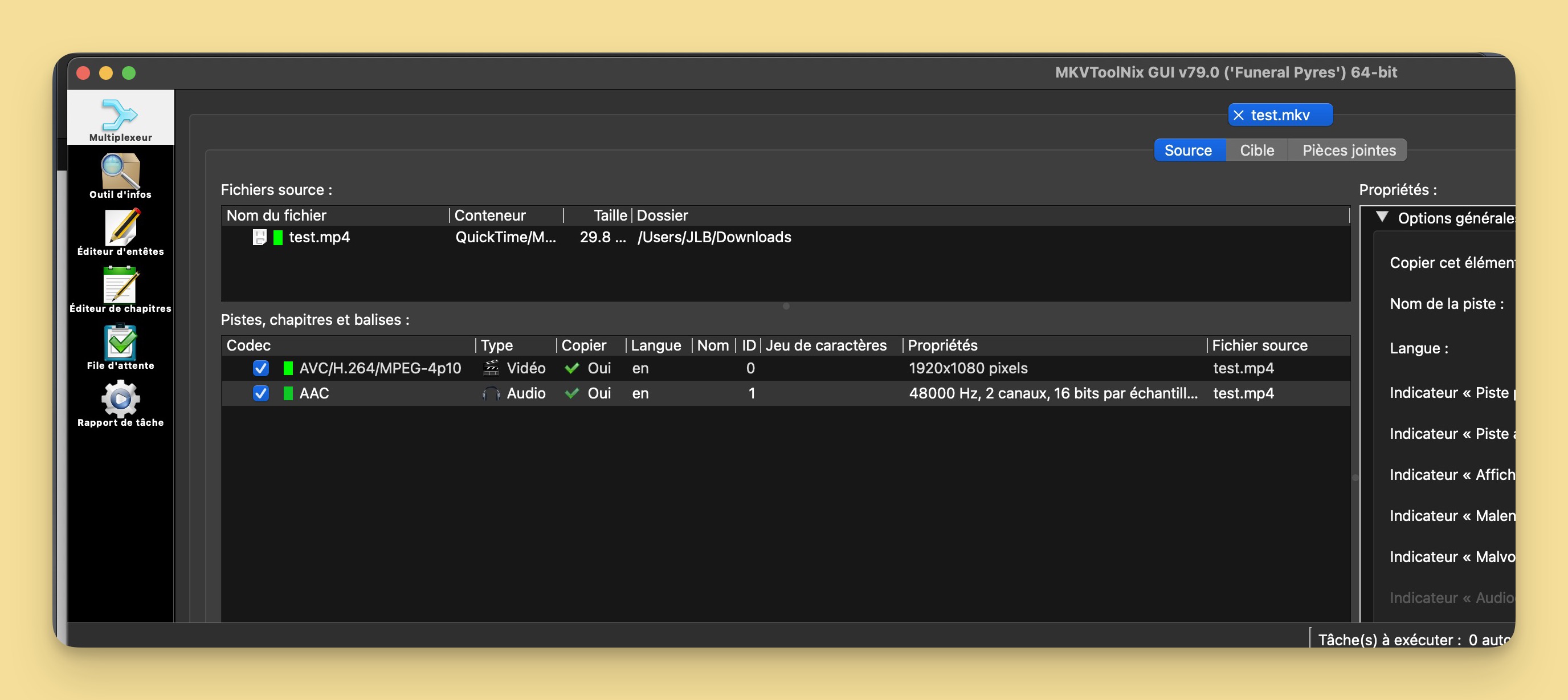

    Mais si l'original est convenable, plutôt que de faire appel à Première, pourquoi ne pas utiliser une appli comme MKVToolNix qui permet d'éditer la piste vidéo et la piste audio séparément, puis de re-multiplexer avec une piste audio corrigée ?
    Ici ta vidéo ouverte dans cette appli :

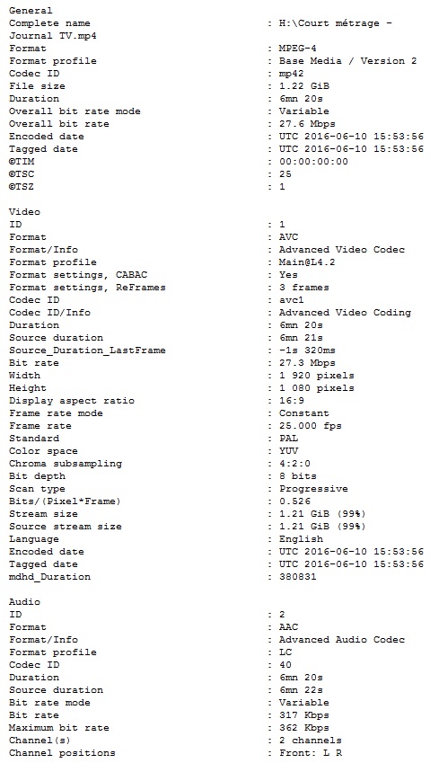

    Voici le MediaInfo de la vidéo avant passage dans Premiere :
