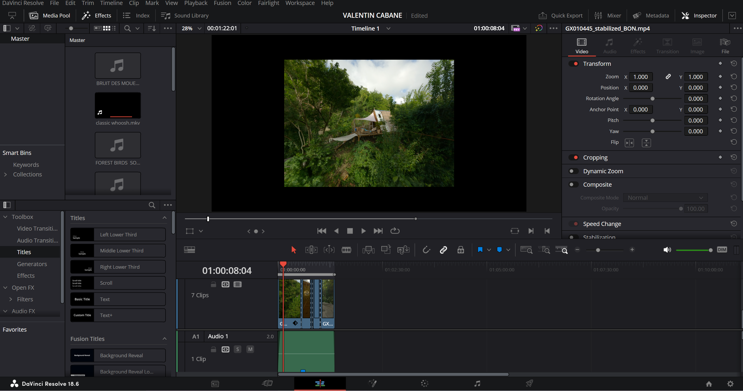

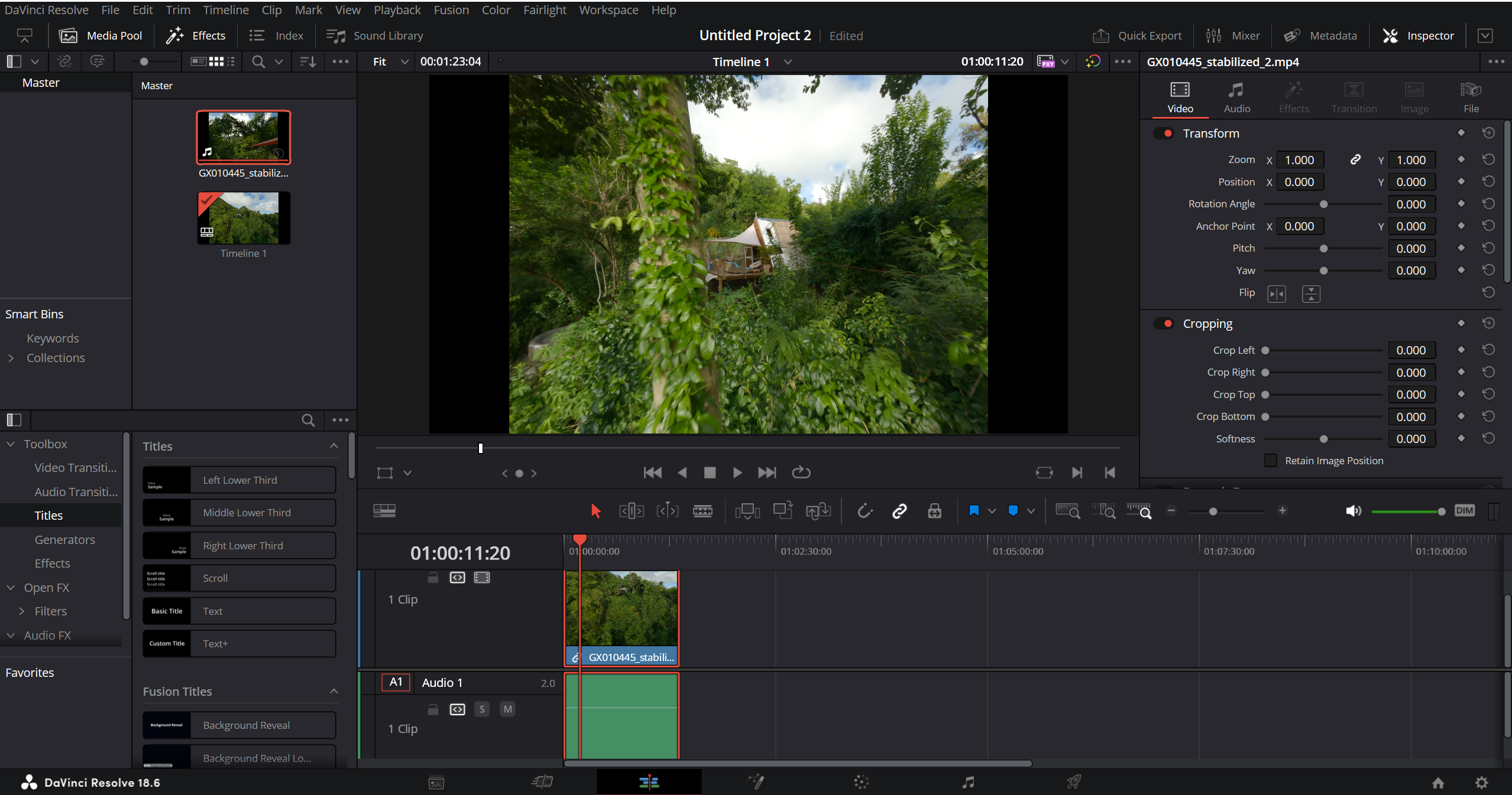

    Bonjour, après avoir voulu faire un tracking avec Fusion, ma vidéo a rétréci dans toutes mes timelines et j'ai un cadre noir tout autour. À noter que lorsque je suis allé dans Fusion, ma vidéo était déjà plus petite que dans ma timeline d'édition ce qui est deja bizarre. Elle avait un damier gris et noir tout autour. Après avoir voulu faire du tracking, j'ai remarqué que toutes mes vidéos avaient rétréci peu importe la page ( édit, color, cut..).
    A noter que je pourrais zoomer mais j'aimerais éviter cela me fait perdre en qualité. et je n'ai pas toucher a ma timeline sur le format d'image.
    Voici ce que j'ai actuellement
    Voici ce que j'avais avant :

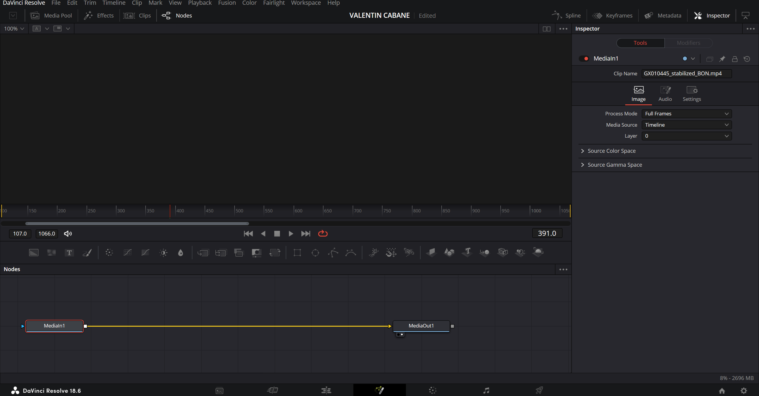

    et voici a quoi ressemble ma page fusion après avoir un peu appuyer sur tout les boutons si c'est possible de récupérer la fenêtre de prévisualisation je suis preneur ^^

    Pour aller au but : 1/ c'est simplement que Fusion n'a pas les réglages de résolution d'image identiques à ceux de Resolve. Plusieurs solutions simples :
    - soit tu vas dans les préférences et tu mets les mêmes largeur/hauteur que dans la TL de Resolve ou du clip. Après l'avoir fait, si c'est identique un simple noeud Resize après le clip règlera le pb
    - soit dans Fusion tu mets un noeud Letterbox après le MediaIn et tu règles le format d'image ici pour ta comp

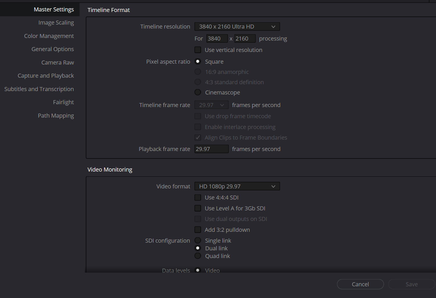

    Bonjour, tout d'abord, merci de vos réponses et désolé si cela semble un peu confus. J'ai finalement réussi à récupérer ma résolution originale en allant en haut à gauche dans Fusion -> FusionSettings puis dans le frame format, j'étais en 1080p, et je suis passé en 4k académique.
    Mais je me pose maintenant la question : est-ce que je suis dans le bon format ? Car mes rushes originaux sont en 4/3 4k (4000 x 3000). Cependant, lorsque je veux changer le format d'image dans ma timeline, j'utilise l'option "custom" puisque cela n'existe pas dans les préréglages de DaVinci. Cependant, cela me remet automatiquement en 4k 16/9
    Deuxieme question promis c'est finit apres ^^
    Voici à quoi ressemble ma page Fusion actuellement. Je suppose que là non plus, mon format d'image n'est pas normal. J'ai été voir dans les préférences, mais je n'ai pas trouvé l'endroit où l'on pourrait modifier le format.
    j'utilise actuellement davinci 18.6 avec des rush en 4k format 4/3
    P.S. N'oubliez pas que mon objectif est de ne pas perdre en qualité, vu que ce sont des images GoPro, ce n'est déjà pas la folie en terme de qualité.
