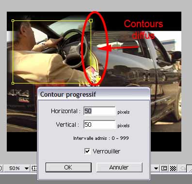

    Donc, Oudjat, c'est relativement simple :
    Dans ta comp sur AE, tu as ton fond fixe, et ta video, mettons en haut à droite. Si tu veux que les bords de ta video se fondent avec le fond fixe, tu détoures ta video avec l'outil plume ou encore mieux, l'outil séléction réctangulaire, en prenant soin de laisser quelques pixels d'image tout autour,par exmple une 50aine de chaque côté de ta video.
    Ensuite, tu séléctionne ton tracé (tous les points) et tu fais un contou progressif de 30 pix (tu as accès à ce panneau en faisant un clic droit sur on tracé, ou en dépliant les propriétés de ton masque sur la time line, ou part Ctrl+Shift+F).
    Voilà, ta vidéo s'intègre parfaitement dans ton fond
