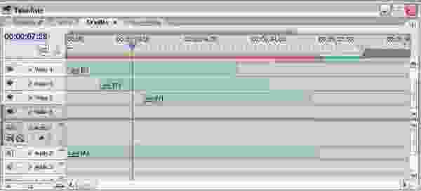

    3 clips superposés, de même durée et de même vitesse :
    Ils arriveront toujours en même temps, même s'ils partent avec un décalage !
    Pour réaliser ton projet, décaler chaque clip sur la timeline afin qu'ils ne démarrent ni n'arrivent au même moment, tout en se superposant à un instant donné.
    Je n'ai pas PPro sous la main, mais voici a peu près l'allure de la timeline :
