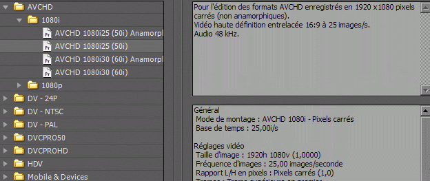

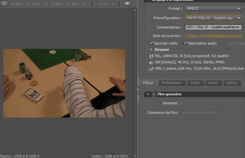

    Bref pour CS4 je prends le format AVCHD 25 i/s, soit avchd 1080i25 (50i) quand je filme en mode 25p sur mon canon.
    Tout fonctionne à merveille, vu que je reste en 25 images /seconde pendant tout le processus, du tournage au montage.
    Ici les parametres du projet à sa creation dans cs4.
    Ensuite j'exporte au format 720p
    [​IMG].
    Aucun besoin d'un logiciel de conversion, première se suffit à lui même mais peut être ai je de la chance. En esperant que cela t'aie un peu aidé.

    mon erreur était de vouloir travailler directement en 1280x720...
    je ne peux encore tester ta solution (problème d'ordi).
    merci en tout cas!
