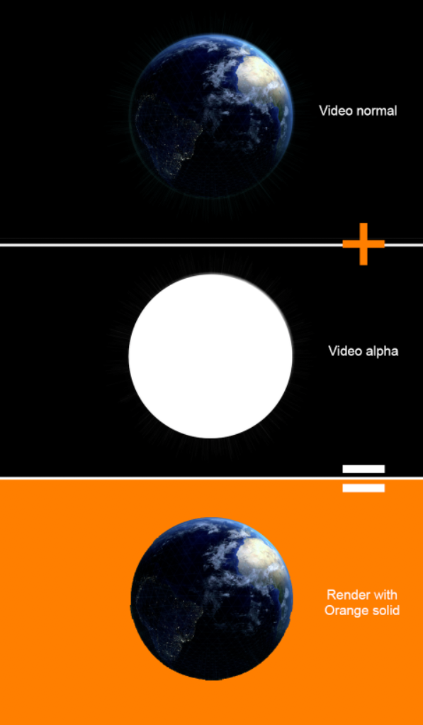

    Bonjour, j’essaie de faire un truc qui va vous sembler super bête mais je n’y arrive pas…
    J’ai une vidéo d’un globe qui tourne, autour du globe c’est noir. J’ai une deuxième vidéo, la même mais la version alpha, noir et blanc. Je n’arrive pas à placer les calques de manière à ce que la vidéo alpha me permette de supprimer les parties noir de la vidéo afin de changer le fond…
    Pourriez-vous m’aider ?
    Merci d'avance !
  2. djayandka
    Je viens finalement d'y arriver, c'est juste qu'il fallait inversé l'alpha de ma vidéo...
    video-normale : mode Eclaircir et en dessous video-alpha - mode Produit

    Bonjour, tu n as pas utilisé, dans ce que tu as fait, une image comme masque, d après ce que j ai compris. Mais tu as utilisé les modes de fusion, qui dans ce cas ont peut être donné le resultat escompté, mais qui ne marcheront pas dans plein d autres
    1er solution
    Pour utiliser une image noir et blanc comme masque c est dans la colonne à côté que ça se passe
    Track matte. Tu places ton masque NetB au dessus de l image, tu eteins l œil, pour qu il ne soit pas visible, ensuite sur le calque du dessous tu passes en Luma Matte dans Track Matte
    2em solution
    Tu eteins l œil de ton Masque N et B pour qu il ne soit pas visible
    Tu affectes l effet Channel/Set Matte au calque terre, dans matte tu choisis le calque NB, et en dessous tu choisis luminance
