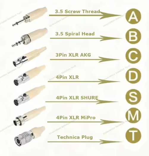

    la plupart des micros tete viennent avec le choix de la prise.
    Headband Head Wearing Omnidirectional Headset Microphone For Sennheiser Shure AKG MiPro Audio Technica 4Pin 3Pin TA4F 3.5mm Lock - AliExpress

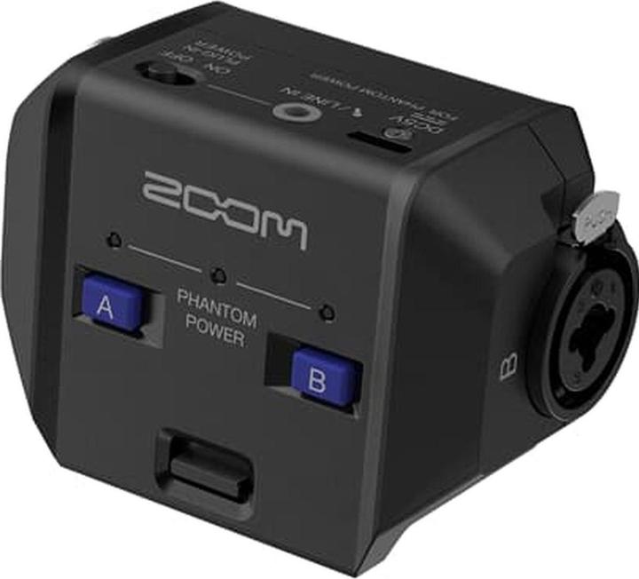

    Le zoom H6 est sorti recemment en version essential (et aussi Studio) qui offre le 32 bit.
    c'est le truc le plus leger et le plus performant qui convienne a ton usage.
    tu achetes le sac qui va avec pour mettre autour du coup, sur la sangle tu attaches les deux recepteurs synco et mets un cable minijack entre le H6 et la camera.
    tu peux aussi telecomannder le H6 avecun smartphone en prenant l'adapteur bluetooth ZOOM BTA-1
    En ajoutant le module EXH-6e tu peux disposer de 6 pistes audio[​IMG]
