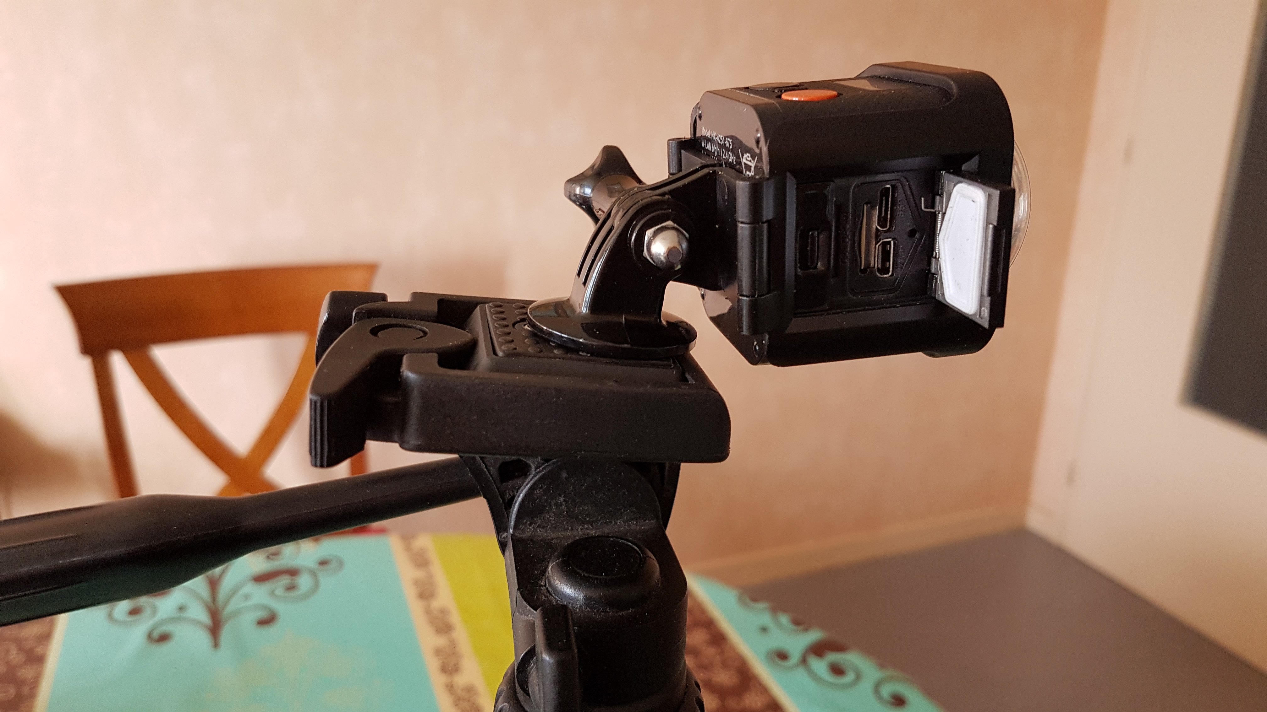

    Bonjour giroudf et Virtalgf
    A vous lire, j'ai eu envie de tester cette technique, j'ai donc laché la 3D provisoirement.
    J'ai donc acheté la caméra sport 4K 360° DV-4036.Wi-fi
    Caméra sport étanche 4k uhd avec enregistrements à 360° dv-4036.wifi | Pearl.fr
    Comme logiciel, j'ai téléchargé Kodack PIXPRO SP 360 4K version 2.2.5.0 car le logiciel livré avec la caméra, sauf erreur de ma part, doit avoir un problème au codage car les fichiers obtenus ne sont pas reconnus par Cyberlink PowerDirector 15, ni par Studio 20..
    Or je voudrais réaliser un montage simple, ajout de titres et de musique.
    Je débute donc je n'y connait rien en virtuel, je l'avoue donc je vous lis avec plaisir.
    J'ai remarqué que sur la caméra, le micro est placé près des prises USB et HDMI et est protégé par un clapet car la caméra est étanche. Donc pas de son lorsque le clapet est fermé.
    Donc je reste à l'écoute
    Cordialement
    Jacques

    Intéressant, cela ressemble à un clone de la Pixpro.
    Sur cette dernière les baffles sont situés juste en-dessous des connectiques...mais sans clapet. Les micros sont sur la face de l'objectif.
    C'est curieux de les avoir placé sous le clapet...
    Peut-on fixer la caméra sur un support (trépied) tout en ayant accès à la connectique (usb) pour y brancher une batterie externe p.ex.?

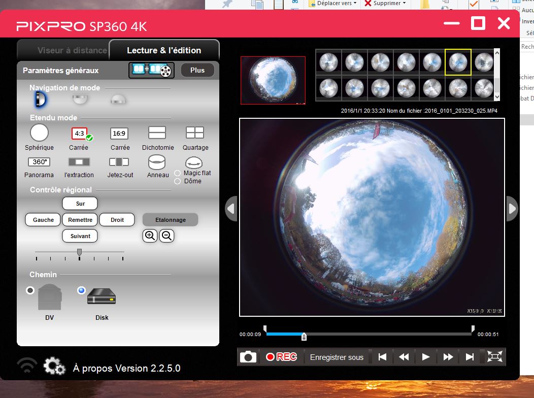

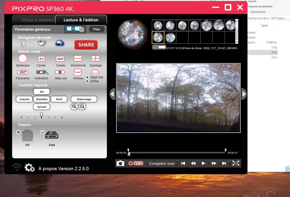

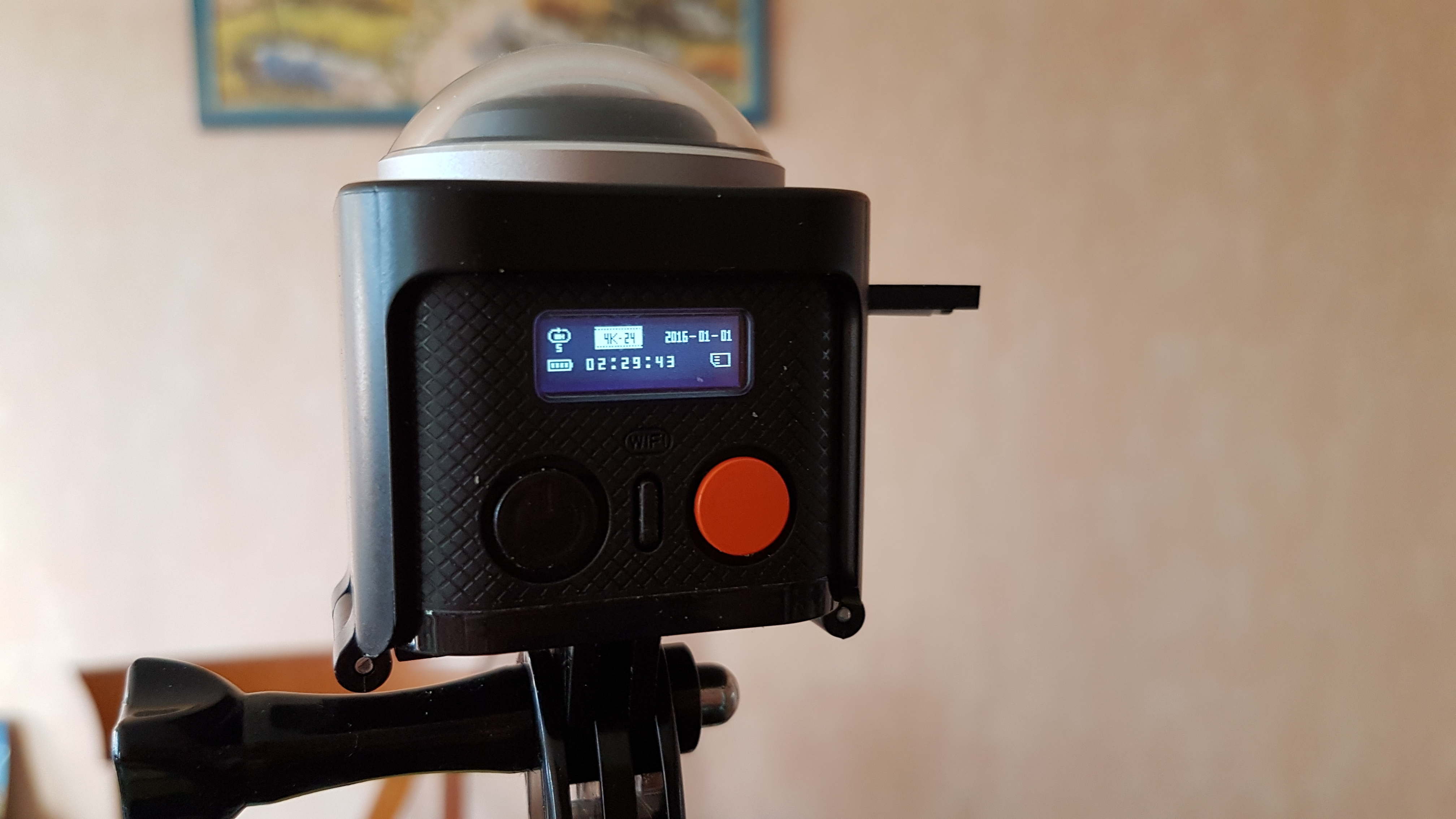

    Bonjour Virtualgf
    Oui on peut fixer la caméra sur pied et utiliser la connectique.
    Je débute donc je découvre: nous pouvons utiliser le logiciel Pixpro mais avec des limitations. Par exemple sauf erreur de ma part, le format 2880x2160 24p n'est pas traité. A vrai dire j'avoue que je rame pour traiter les fichier vidéo.
    J'ai fait des prises de vues ce matin en 2880x2160 24p, le dôme de la caméra en position haut ( Photo N°2). Je vais faire une capture du résultat.
    Le logiciel reconnait les fichier en 4/3 mais je n'arrive pas a avoir le format équirectangulaire.
    La position dôme en avant est reconnue que le format 1088x1088 30 ips et j'ai tous les modes capture 5
    Voilà beaucoup de questions que je me pose. Bien sûr je vais partager les résultats
