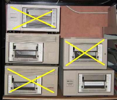

    Vends DLT HP DLT20/40 250€
    Vends DLT complet, carte SCSI, testé :
    Compaq DLT15/30 Go = 230€
    HP DLT20/40 = 300€
    Collisimo R2: +11€, Contre remboursement : +16€.
    Un Repairenaute heureux (HP DLT20/40) :
    http://www.repaire.net/forums/showt...6&highlight=DLT
    Deux autres Repairenautes (Compaq 15/30, Adic9300) : http://www.repaire.net/forums/showt...0824/post400824
    Une repairenaute heureuse (Compaq 15/30) :
    http://www.repaire.net/forums/showthread.php?s=&postid=415261/post415261
    Utilisé couramment avec Daikin Scenarist, Spuce Maestro et Adobe Encore DVD, Compatible Mac (sauf la carte SCSI), j'en avais 3-4 pour assurer la sécurité sur plusieurs sites ! Mais comme je fais plus de DVD… je n’en garde qu’un.
    Vendu avec une cartouche DLT tape III ou IV, qq soft en démo, bouchon et câble SCSI, carte SCSI compatible PC W2K - XP (cartes Raid PCI pleine longueur HP, Compaq ou Mylex). Matériel d’occasion, increvable, je ne connais pas son age. Le boîtier Compaq vous garanti une alimentation secteur et une ventilation qui tiennent le coup, ce qui n’est pas le cas sur les boîtiers Taiwanais. Echange DLT si défectueux dans les 2 mois.
    Pour les presseurs sérieux, les DVD9 et DVD18, le CSS et la macrovision, c'est incontournable (sauf S201 à 3000€ !), très fiable,(sûrement plus qu'un DVD-R) et économique à l'usage (réutilisation des bandes retournées – 4 à 10€/p d’occasion). Peut aussi servir de sauvegarde fiable (30 ans) avec NTbackup sous Windows (compter 15 à 20Go de données déjà compressée).
    J'ai aussi des cartes graphiques Matrox G400 (35€) /G450 (45€), qui permettent la preview image et son temps réel dans Spruce Maestro (avec le player Cinemaster2000) !!!
    recopie d'un email privé :
    J’ai encore plusieurs DLT, et pour en avoir vendu 3 sur le repaire, je suis parti sur des kits « clé en main » : le DLT, une cartouche type III ou IV, câble SCSI, bouchon SCSI, quelques soft en démo pour dépanner (la démo de Adobe Encore DVD permet du coller un Video_TS sur une DLT ..) et une carte SCSI quelconque de récupération pour ceux qui n’en on pas. Le tout testé avant expédition.
    - quel type d'enregistreur faut-il utiliser pour que la boîte de pressage puisse faire son travail? En possède-tu un?
    Un DLT 15/30Go ou 20/40Go sont les plus courant et les moins chers d’occasion. Sachant que même un DVD double couche de 9Go sera systématiquement copié sur 2 DLT (une DLT par couche), même les plus vieux conviennent (10/20, 15/30 Go). C’est pas rapide (1,5mo/s), mais c’est très solide et très fiable. Il ne faut pas prendre un modèle type 35/70Go ou 40/80Go, car ils sont moins courants, plus chers et le presseur n’aura peut-être pas ce modèle (car, sous Maestro par ex, le logiciel utilise la capacité par défaut du DLT 15/30 = 15Go, 20/40=20Go … et un 20/40 –le plus répandu – ne peut pas relire une cartouche d’un 35/70 ou 40/80 …).
    Perso je travaille avec un HP 20/40 … car il utilise les bandes TYPE IV les plus répandues d’occase sur Internet (10€ la cartouche neuve au lieu de 45€ …). Le presseur retourne les cartouches !
    Le DLT 15/30 utilisent des bandes TYPE III, qui peuvent êtres relues par un 20/40 (mais une IV ne pourra être relue par un DLT 15/30)
    - Faut-il installer un soft pour que mon mac reconnaisse l'enregistreur? (je travaille sur un G5 bi pros Mac OS 10.3.5)
    A priori, sous Windows, le DLT est reconnu en standard sans ajout de pilotes, je pense qu’il en est de même sur Mac, le DLT est à l’origine une sauvegarde sur bande SCSI haut de gamme qui est très répandue (bien plus que le DDS – DAT). Pour ce qui est de la carte SCSI, je ne sait pas si celles que je fourni fonctionnent sur Mac, car même chez Adaptec ils ont des ref spécifique Mac.
    - comment ça se passe concrètement, quel cablage, comment peut-on être sûr des donnés inscrites sur la cartouche…
    Enfin bref s'il y a des pièges et des subtilités à connaître je suis preneuse. Pour la fiabilité, le DLT est donné pour 30 ans. De plus, lors de la masterisation, tu peux lui dire de relire le DLT pour vérification. Donc, aucun problème. Le DLT est le seul moyen (hors Pioneer S201 à 3000€) de produire des DVD avec Macrovision ou CSS.
    Mais avant tout, ton soft est-il capable de gérer un DLT ? (Daikin Scenarist, Spuce Maestro, Adobe Encore, Sonic PE et qq autres)
    Si ma carte SCSI ne convient pas, as-tu une carte SCSI-2 ou SCSI-3 ? Suivant le connecteur (50 ou 68 pins) je fournirais le bon câble. La plus basique des cartes suffit (sans BIOS, 50pin interne, SCSI-2 externe, type Adaptec AHA2904).
    Après, c’est une question d’esthétique et de choix des bandes comme expliqué ci-dessus. Matériel propre sans chocs ou rayure apparentes.
    Compaq à gauche, HP à droite.
    A+ Tristan.

    Stock DLT tape IV épuisé (pour ceux qui suivent), mais toujours une cartouche offerte avec chaque DLT. Restent une dizaine de tape III/IIIxt (suffisant pour l'authoring).

    baise prix -50€ , hors frais de port.
    Hp 20/40 = 300€
    Compaq 15/30 = 250€ (Logo Compaq absent remplacé)
    Compaq 3300 15/30 = 220€ (boîtier moins large)
    T.
  12. tristan92
    1,000
    696
    SOLDES SOLDES SOLDES
    -50€ sur les trois derniers !
    HP 20/40 - 250€
    Compaq 15/30 - 200€
    Compaq 3300 15/30 - 170€
    Tous utilisables pour les DVD double couches et +, vu qu'il faut une bande par couche. Après, c'est selon les bandes que vous avez.
