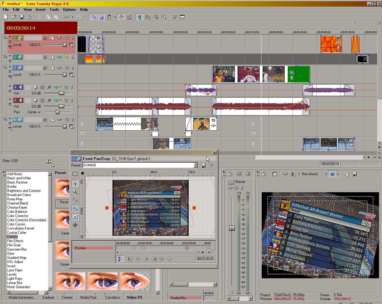

    Des fonctions il y en en quantité à droite ou à gauche. Bien que chacun cherche chaussure à son pied le problème n'est pas là de façon prioritaire.
    Ce qui a fait le succès indéniable de Vegas depuis son origine est d'abord
    son interface qui donne l'impression de jouer,
    ayant abandonné les fonctionnements gigognes pour de l'effectif: la fonction objet.
    L'exemple le plus frappant, est dès l'origine, avant le moindre clic, le simple fondu-enchainé à l'image près dès la pose d'un clip sur la timeline. L'exemple même de la perte de temps maitrisée. Et nombreux sont les exemples de ce type.
    Vegas 4 (2004) quelques variations de l'interface: emplacements, formes, couleurs, fonctions ...
    En second, ou en même temps en considérant ce qui est proposé par la concurrence,
    la clarté de l'interface
    Clarté de la lumière en ayant tourné le dos aux solutions sombres pour stakhanovistes de l'écran.
    Clarté de l'interface où chaque objet n'avait pas besoin d'un fatras d'indications invasives pour fonctionner.
    Vegas 3 / 8 (interface claire) ... à Vegas 9 (possibilité de la foncer)
    Et, suite à des dérives qui se sont accumulées, VP15 vient finalement de rompre cette harmonie en voulant ressembler à d'autres. Vegas s'est tiré une balle dans le pied.
    Gary Rebholz l'un de ses géniteurs, vient de le reconnaitre et va proposer dès le prochain build, l'option d'éliminer ces fanfreluches envahissantes. Mais le mal est fait pour satisfaire quelques egos. Il ne faudra pas tarder.

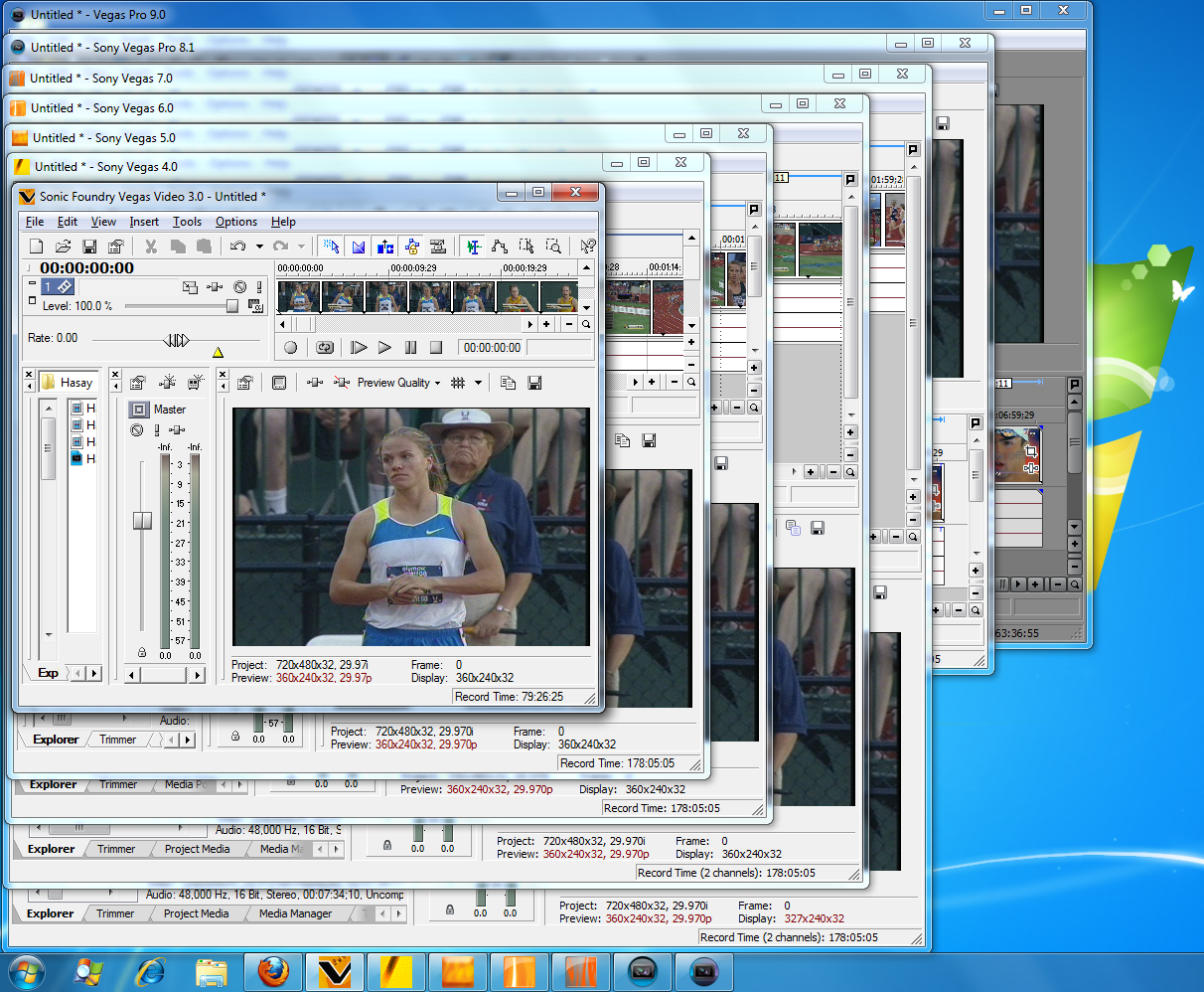

    Faire un saut vers V15 depuis V11 ?
    Personnellement je dirais OUI pour l'évidente raison des évolutions diverses que la vidéo a connues depuis 2011.
    * V11 est sorti en octobre 2011 avec l'accélération GPGPU du décodage vidéo, améliorations significatives des effets, playback, compositing, pan/crop, transitions et mouvement, amélioration du titrage et addition de NewBlue Titler Pro, stéréoscopie et 3D et support du RAW.
    V12 est arrivé en novembre 2012 en 64bit et a géré les imports en 4K.
    V13 pointé le 10 avril 2014, s'est déjà orienté nettement vers le milieu professionnel (outils de collaboration) et a entamé sa vie en trois versions 1-Vidéo/Audio, 2-Vidéo/Audio/CréationBD et enfin la 3-version superlative "Suite" bourrée d'accompagnements hauts de gamme.
    V14 est la première version de Magix, arrivée le 20 septembre 2016. Nombreuses corrections et débogages "en attente" du temps de Sony et boostage des accélérés. Son point fort est l'upscaling vers la 4K depuis des vidéos en définitions inférieures. Pompon, Mercalli v4 est offert ! Une version majeure.
    V15 (28 août 2017), en dehors d'accélérations annoncées, se veut surtout un rapprochement vers d'autres outils du milieu pro de la gestion des images. Avec une nette baisse de sa spécificité pratique, basique pour Vegas. Devant la bronca des utilisateurs sa première retouche (build 216 du 4 oct 2017) a d’ailleurs été de pouvoir revenir à l'interface précédente. Le kitsch obligatoire n'a pas pris.
    * Les caméscopes ont bien évolué dans leurs parties "matériel" (capteurs, stabilisateurs, batteries) , les logiciels ont fait de même.
    * L'AVCHD (norme d'encodage "inventée" par Sony et Panasnic et acceptée sur Vegas7 en septembre 2006) s'est imposé et demeure car la Full HD (1920x1080) qu'elle supporte suffit pour aujourd'hui.
    L'UHD (arrivé sur Vegas9 en mai 2009) et son encodage adapté et plus récent HEVC ou H-265 (avril 2013) grignote quelques % chaque année, sa nécessité n'apparait pas incontournable mais plutôt encore comme une fuite en avant commerciale. C'est toujours l'affaire de perfectionnistes ou de consommateurs contraints jusqu'à l'utilisation prochaine par notre télé-TNT. Actuellement l'une de mes télés est UHD mais les émissions se font toujours en FHD encodées en MPEG4. Et j'en suis satisfait. Pour le montage l'UHD exige de grands écrans ou de continuer à travailler en FHD pour ne pas ramer.
    * Je ne pense pas que V11 ait possédé un stabilisateur intégré (correction: la "stabilisation" est apparue avec V10). Quant à ses débuts dans Vegas ce fut une vraie catastrophe puisque cela amplifiait les défauts au lieu de les atténuer ou les supprimer. V12 a ramené une légère réussite qui rognait trop les images, mais le salut n'est venu qu'avec une adaptation de Mercalli avec V13; et la version proposée avec V14 a été aboutie. Sa suppression dans V15 est évidemment un recul considérable ... sauf si on est un maitre de la tenue stabilisée d'une caméra portée, qu'on ne l'utilise que sur trépied ou qu'on fasse entièrement confiance aux très efficaces stabilisateurs intégrés des caméscopes actuels.
    V15 s'adresse nettement aux studios, structures qui découpent le travail et ont à côté les logiciels adéquats. Vegas est aussi depuis un bon bout de temps un logiciel de "compositing" convenable et ce point vient d'être renforcé.
    Mais comme Magix ne vend pas de Vegas antérieurs à la version actuelle, tout nouvel achat est forcément celui de VP15.
    Personnellement j'ai refusé de faire le saut et VP14 me convient parfaitement. Même l'achat à prix promotionnel proposé ne m'a paru que l'équivalent de la "location" annuelle qu'impose Adobe à ses clients. L'obsolescence programmée ? Très peu pour moi.
