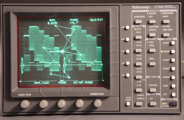

    Avant qu'il ne soit intégré dans les softs, c'était un bête oscillo à tube, on doit en trouver en occase
  14. Video 92
    10,100
    123
    5,643
    +297 / 1,288 / -7
    J'en ai deux, un composite et un composante, mais c'est encombrant. Il existe des moniteurs avec ces outils embarqués. Mais on ne peut pas les rajoutés sur un moniteur, cela fait partie de l’électronique du moniteur.
