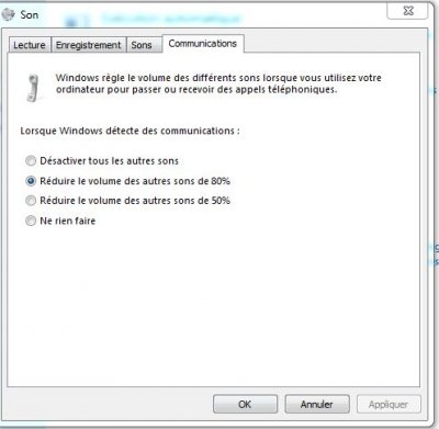

    Voir dans l'onglet Communication si le micro n'est pas coché.
    Je ne vois pas la possibilitédecocher ou de décocher le micro dans cette fenêtre, voir pièce attachée
    Comme je viens de l'écrire, mon problème c'est de ne pas avoir compris le sens exact de chaque fenêtre et le lien qui existe entre les différents miodules. Mais avec toi je vais peut-être y arriver...

    Dans l'onglet communication, il faudrait cocher "Ne rien faire"
    Ca peut expliquer le manque de niveau.

    Communication, j'ai coché ne rien faire.
