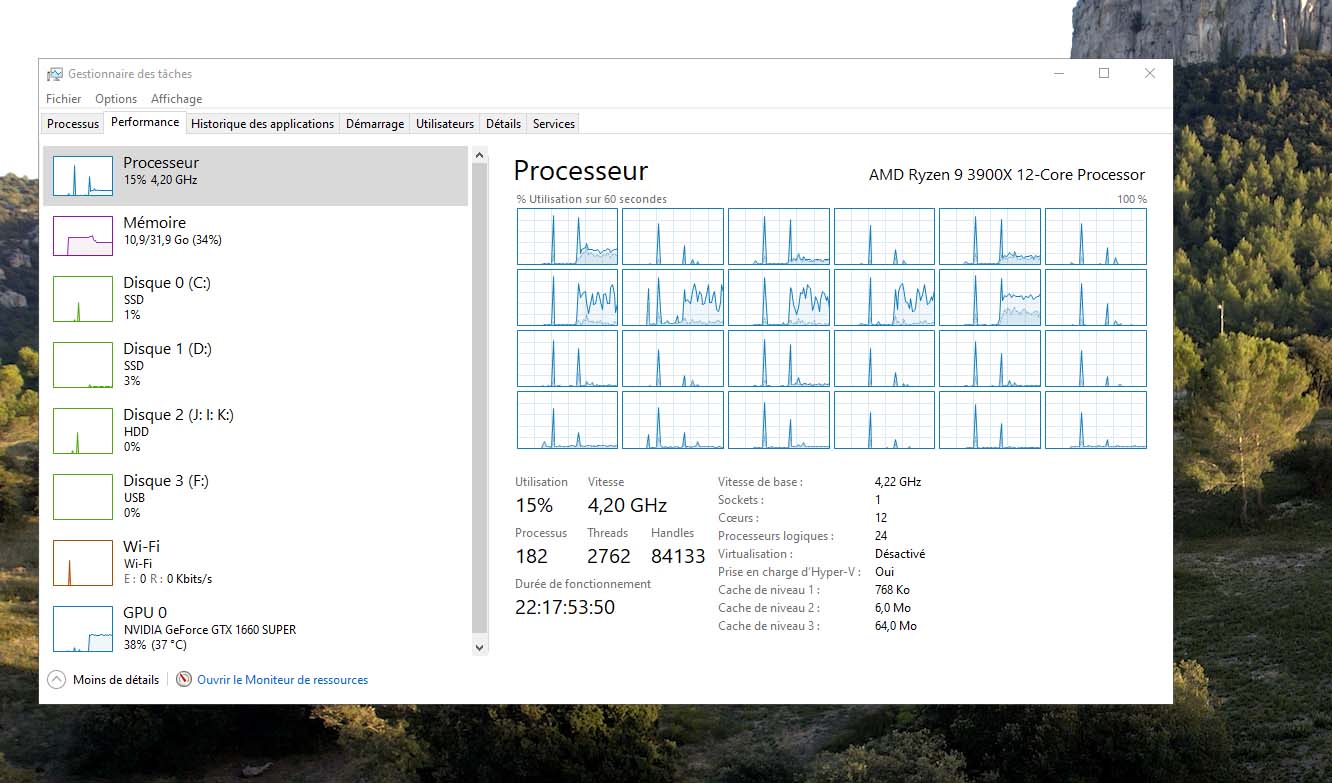

    Heu le GPU tu veux dire ?
    Chez moi le CPU est rarement à plus de 50% alors que le GPU est souvent à 100%
    Je mettrais plus tard des images pour illustrer cela
    Voila pour la lecture TL d'un montage HEVC 4k 25p 8 bits avec effet lumétrie
    Ici utilisation GPU plus du double que le CPU
    Pas beaucoup sollicité mais ça dépend des effets appliqués

    Bin OUI Lionel,
    Comme tu écris tout dépend des effets utilisés que ce soit Première ou DVR avec quelques différences bien sur (DVR est très gourmand en GPU j'ai eu lu)
    Quel soft tire le mieux partie des cores en parallèle du CPU, je ne sais pas, mais ça doit pas se jouer sur beaucoup.
    Pour cette raison il est difficile de répondre TOTALEMENT à la question de MAT
