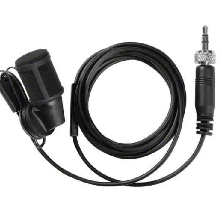

    En PJ le connecteur.
    Ma vraie question est : quel récepteur mettre sur le PC ?

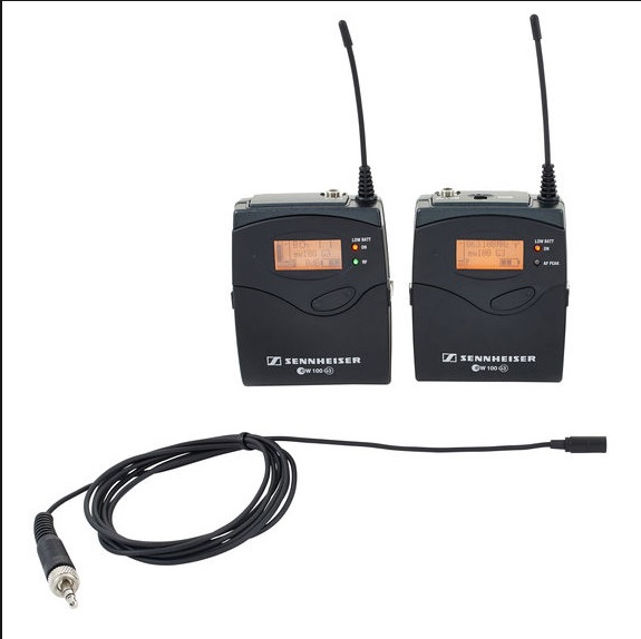

    Le mini-jack de la photo correspond aux émetteurs Sennheiser EW100 G2/3/4. Le récepteur est de la même taille que l'émetteur bien qu'il existe aussi des récepteurs gros modèles à utiliser en fixe.
  14. Kevin7575
    18
    As tu un lien du récepteur de la même taille et connectable sur un PC ? Je n’ai trouvé que les gros modèles jusque là.
    Merci bcp

    Tu veux peut-être qu'on te l'achète aussi, non ?
    Je t'ai mis une photo et le lien du constructeur, quoi de plus ?
