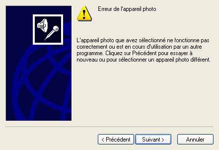

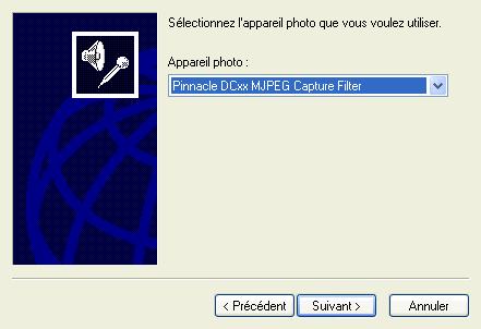

    Quand je vais sur "Assistant ajustement des paramètres audio et vidéo" de Windows Messenger la carte DC10 semble reconnue "Pinnacle DCxx MJPEG capture filter " mais après avoir cliqué sur suivant j'obtiens le message "Erreur appareil photo L'appareil photo que vous avez sélectionné ne fonctionne pas correctement ou est en cours d'utilisation par un autre programme Cliquez sur précédent pour essayer à nouveau"
    QQu'un pourrait-il me dire comment procéder ?

    Merci pour ton message et ton aide Tu trouveras en attaché en .jpg le message d'erreur exact
    Si tu peux retrouver la manip que tu avais effectuée ...?

  8. Willaume
    49
    à :ptimale
    Et la fenêtre précédente est :

  11. ptimale
    20
    dc 10 plus
    excuse moi pour la reponse ,j'ai louper un peu ton sujet ,
    alors je suis pas un dieux dans l'informatique mais je d"teste quand le pc a raison de moi donc ton souci est que ta carte video dc 10 + est déja utilidéé ,il fo trouver dans tes périferiques un drivers qui fou le souc et le désactiver j'ai eu le meme message que toi il y a a peine trois semaine et c'etais ma carte son qui foutais le cirque que j'ai desactiver et reactiver et la tout debout ca amarcher voila si tu veut plus d'aide hesite pas je vais essayer de mettre en place une web cam avec ma dc 10 + comme cela on sera deux a chercher et en plus mon frere voulais faire un test de visio.
