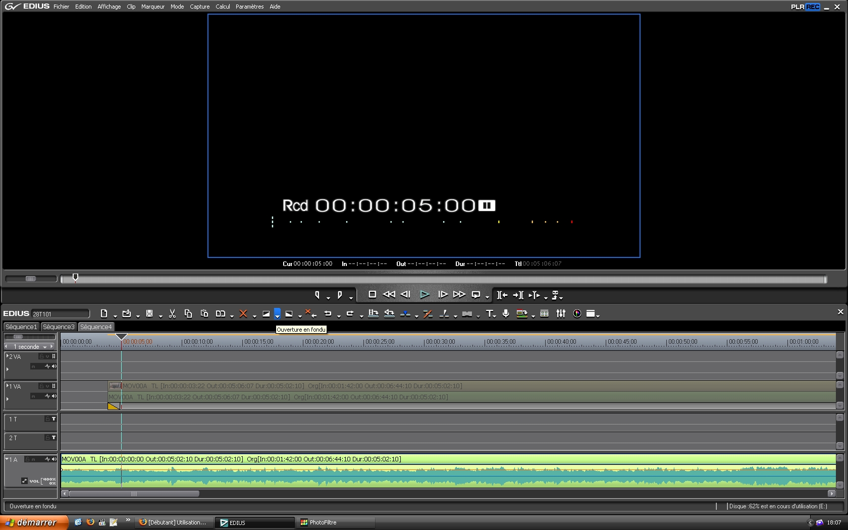

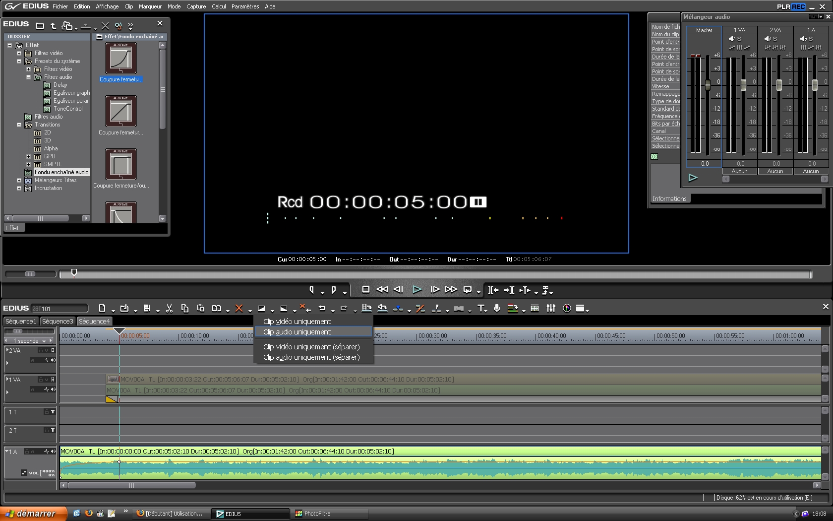

    Ok j'y suis presque!
    Donc je n'ai pas découpé mon morceau audio.
    Par contre lorsque je me place au début de la timeline et que je clic sur le bouton, il ne se passe rien.
    Donc je suis parti à environ 5 secondes après le début de mon audio et j'ai cliqué sur l'effet d'entrée, il s'applique mais je le trouve un peu brusque...
    Bref je met des captures pour être plus clair.
