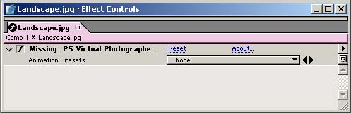

    je viens d'essayer Virtual Photographer sur un after 5.5 et ça marche parfaitement. Installé dans le répertoire plugs d'after 6.5, echec à l'ouverture...(cf capture écran)

    Ca déconne tellement que chez moi ta capture d'écran n'apparaît même pas !... ;) :D

    la capture était trop grosse... la voilà de nouveau.
    Alors en gros je me retrouve avec After FX 4.1.1 pour pouvoir utiliser Paint FX (Génialissime), After FX 5.5 pro pour pouvoir utiliser les filtres photoshop récents. Et After 6.5 pro pour bosser le plus gros du boulot...
    Ouaip, ben j'ai déjà vu plus simple mais je ne me souviens plus de l'année...:rolleyes:
