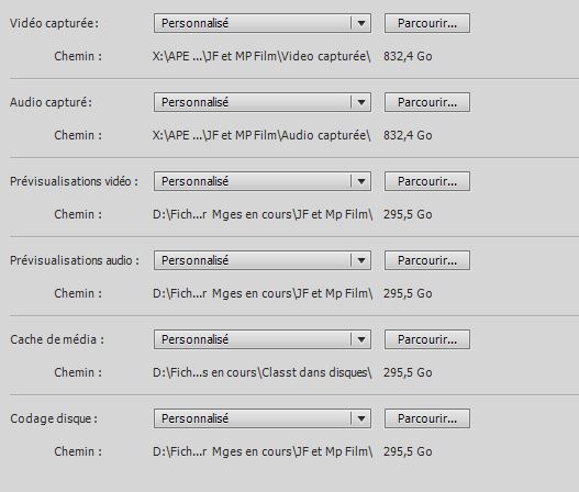

    suite à vos conseils j'ai réparti mes fichiers de montage sur plusieurs DD :
    - Le logiciel sur C:
    -video et audio capturés sur X: (DD externe)
    -dossiers de montage Adobe sur D:
    Mon montage se passe bien sauf que j'ai voulu regarder comment se présentent les fichiers "video et audo capturés" sur X: , et surprise les dossiers siont vides!!!
    Le chemin indiqué dans edition/préférence/disques de travail est pourtant le bon.
    Pouvez-vous m'aider ?

    "et surprise les dossiers siont vides!!!"
    N'avez vous pas fait la capture (on parle bien ici de bandes DV ou HDV, pas de vidéos AVCHD, qui elles sont à copier manuellement) avant de modifier le paramétrage.
    "Mon montage se passe bien"
    Donc Premiere a bien trouvé les sources de vos vidéos :
    il suffit de cliquer sur un clip : propriétés, et vous aurez la localisation de ce clip.

    je n'avais pas bien compris précédemment.
    Je vous remercie
