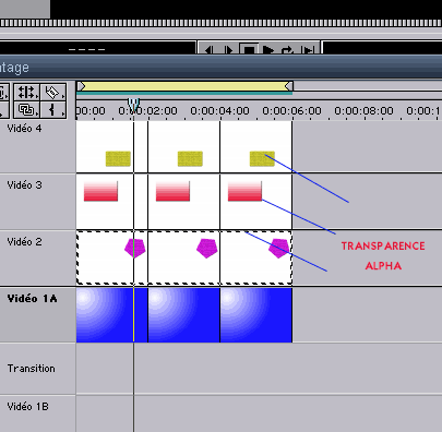

    Je n'avais pas envoyé mon message, voilà ce que j'ai fait.
    J'ai enregistré chaque calque dans un fichier PSD, je les ai tous importés en calques fusionnés.
    J'ai ensuite appliqué à chacun une transparence ALPHA et j'obtiens donc ce que tu cherche.
    Ce qui me chifonne, c'est de ne pas pouvoir obtenir ce résultat avec un seul fichier PSD et tous les calques.
    Cela marche dans AE.

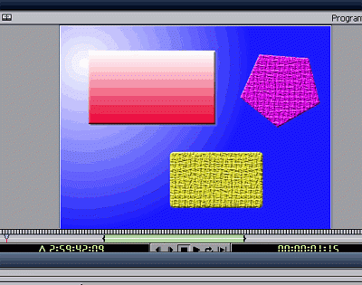

    Voilà ce que j'obtiens après rendu
    Ne tiens pas compte de la qualité de l'image que j'ai joint
