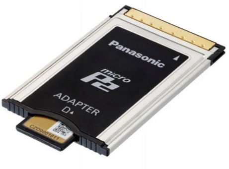

    Suite à l'achat d'une caméra PANASONIC AG-HPX600 livrée avec des adaptateurs "AJ-P2AD1G" permettant d'utiliser des carte MicroP2 dans un emplacement P2 "classique", je cherche des retours d'expérience concrets de la part d'utilisateurs qui auraient réussi à utiliser des cartes SD à la place des cartes MicroP2.
    D'après les différentes infos glanées sur internet, c'est possible mais avec plein de points d'interrogations et des conditions qui varient en fonction de plein paramètres, notamment :
    - la caméra doit avoir le bon firmware. Il n'est pas précisé si le firmware doit permettre l'utilisation de l'adaptateur microP2 ou des cartes SD. Ayant reçu la caméra avec les adaptateurs enfichés dans les slots P2, j'en conclue qu'elle doit au moins avoir la possibilité de les utiliser.
    - il doit être possible d'utiliser des cartes SD, ce que Panasonic qualifie de "mode secours", mais où tous les codecs ne sont pas utilisables. Soit.
    - quelles cartes SD sont utilisables ? Là c'est la foire, je lis SDHC d'un côté, SDXC de l'autre, classe 10 ici, classe V90 là bas. Y'aurait-il une taille limite également ?
    En tout état de cause, les cartes SD que j'ai essayé (PNY SDXC 128Go classe 10 V60 pour la plus "musclée" en ma possession) donnent toute la même erreur à la tentative de formatage dans la caméra : "Error format".
    Il me reste éventuellement à acheter une carte 64Go en V90 comme dernier test, mais j'ai le pressentiment que le problème vient d'ailleurs.
    Si l'un d'entre vous a déjà fait cette expérience, si possible concluante, je suis très intéressé, merci ! :-)
    Yat'

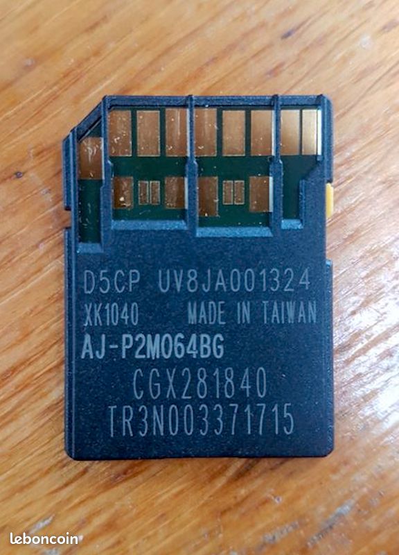

    Micro P2
    SDXC II

    Ce que montrent ces images, ce sont des connecteurs UHS-II (la disposition et le nombre de connexions). Voici la différence entre UHS-I et UHS-II (à droite) :
    Le format MicroP2 est basé sur UHS-II (cartes dites SDXC) pour la connectique (et les cartes MicroP2 sont lisibles via un lecteur SD), mais en interne c'est un format plus complexe qu'une simple carte SD (contrôleur RAID0 de 4 unités mémoire).
    De ce que répond Perplexity :
    Panasonic de son côté, écrit :
    En d'autres termes, c'est au petit bonheur la chance, si des trames ou des fichiers sont perdus, Panasonic se dégage de toute responsabilité. Le contrôleur des cartes MicroP2 étant plus complexe, l'intégrité des données n'est pas assurée avec une carte SD.
    Donc il faut faire des essais. Si vous avez déjà l'adaptateur et une carte SDXC, il vous reste à tenter la mise à jour du firmware vers la dernière version publiée (Download).

    La carte présentée comme "SDXC" est sérigraphiée "SDHC" derrière ?
    En tout cas si je lis bien les symboles c'est du UHS-II Class 1, donc moins rapide que la carte SD que j'ai pu tester.
    Donc le problème vient à coup sûr d'un firmware présent sur le MicroP2, manquant sur les cartes SD lambda.
    Mais PANASONIC disent eux-mêmes que c'est possible ("mode secours" tout ça)...
