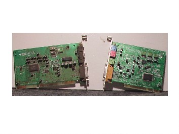

    Voila je projete l'achat d'une carte son afin d'enregistrer des voix-off.
    Avant d'effectuer un achat inutile j'ai cherché sur qulques cadavres de pc pas trop vieux et j'ai donc pu récupérer deux cartes son. Les deux sont de marque Créative mais je ne sais pas grand chose d'autre, à part que sur l'une des deux il y a écrit VIBRA 16.

    Déjà t'en as une en PCI, l'autre en ISA (celle de gauche) direction poubelle.
    Vu la date de ces cartes, le chipset intégré sera meilleur.

    lol ok donc comme je suis tétu ou abruti comme vous voulez... Je vous permets de ne pas répondre... J'ai branché la PCI et grâce au logiciel AIDA 32 j'ai pu découvrir son identité et télécharger les pilotes.
    C'est une Creative SB PCI128 (Ensoniq ES5880) Sound card.
    Elle marche très bien et le son me parait bon.
    Si vous la connaissez savez-vous ce qu'elle vaut?

    D'accord avec StKro pour le bus ISA, abandonné depuis 1998 !!! Et heureusement car il n'atait même pas plug & play... Il m'a cûté bien des cheveux l'époque...
    Si tu fais un montage DV, tu va devoir rééchantillonner ta prise de son en 48 KHZ car ta carte est vieille et ne gère pas ce mode d'encodage. De plus cette carte est réputée pour enregistrée du souffle ou ronflement sur l'entrée micro car ses composants sont de qualité déplorable...
    Bref casse ta tirelire et pour 40 € tu auras une carte de qualité nettement supérieure...
