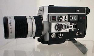

    Salut,
    Je suis nouveau sur le forum. Je ne connais rien en camera super 8. Là je suis sur une brocante ou un mec vend une camera canon auto zoom 1014. j'aimerais savoir combien peut couter cette camera et pour quel prix je ferais une affaire. Le mec n'a pas réussi à me dire si elle fonctionnait et il la vend sans cartouche. J'aimerais savoir si il y a un moyen de savoir si elle marche corectement, si c'est une bonne camera, si on peut trouver des cartouches de nos jours... Si vous avez des infos et si vous pouvez me conseiller.
    Merci

    La Canon Autozoom 1014 est de construction plus robuste que la 1014 XL-S.
    Il y a un moyen très simple de savoir si une caméra Super-8 fonctionne, c'est d'y mettre des piles (le logement est en général dans la poignée) et d'essayer.
    Si elle est en bon état, tu peux y consacrer 150 à 200 €.
    La bécane qui t'est proposée est-elle bien celle qui figure ci-dessous ?

    Salut g vu qu'elle fonctionne avec 2 petites piles normales r6. Une fois ke g mis les piles même sans film je peux la tester? et c bien la même ke la photo. Peux-tu me donner un ordre de prix, parce ke je ne sais pas du tout combien ça coute.

    C'est une des trois meilleures caméras Super-8, avec la Beaulieu et la Nikon R 10.
    Si elle est en bon état, tu peux la prendre sans crainte.

    G acheté la caméra canon auto zoom 1014 pour 10 euro. Le mec ne savait pas du tout ce ke c'était et ne savait pas la faire fonctionnait. G mis les piles : la jauge marche, l'ouverture aussi et le zoom électrique aussi. G l'impression ke tout marche correctement. Biensur je n'ai pas de cartouche et je ne peux pas savoir si elle enregistre. Mais bon si tu me dis qu'elle coute 150 à 200 euros g fait une affaire de fou. Sait-tu ou est-ce ke je peux trouver des films vierges (Ebay, magasins spécialisés, ...)
