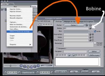

  13. Blut
    1,000
    1,490
    Bon ok, c'est pareil...
    Quand tu fais "consigner le clip ou F2" tu lui mets bien un nom différent ? (de toute façon il te mettra 01,02,03)
    Par contre as tu mi un numéro de "Bobine" ? (il faut qu'il y ait quelque chose dans le champ bobine)
    Essaye aussi de lui définir un "Chutier" de stockage...
    A la limite tu crées un autre projet et tu refais un essai pour voir ?!

  14. LoulouBou
    16
    c gentil mais il y à bien un chûtier defini
    et il a bien un numéro de bobine ........
    merci quand même !!!!
