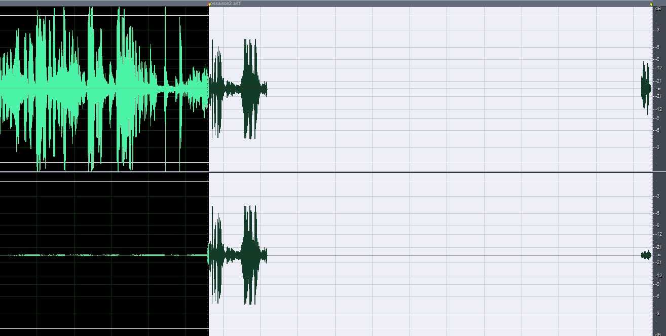

    Le fichier N°1 est hyper saturé, et il n'y a du son que sur le canal gauche, normal ?
    Le fichier N°2 (sur fond blanc) ne contient que 3" de son au début sur les deux canaux
    C'est bien ce que tu as envoyé ?

    Le fichier 1 est toujours avec uniquement de la modulation sur le canal gauche, et toujours saturée.
    Sur le fichier2 il y a aussi une grosse saturation à 13"
    C'est quoi le micro main ?
    Parce que je ne comprends pas, si tu utilises le même raccord XLR/mini jack, pourquoi un coup on a les deux canaux, un coup un seul canal.

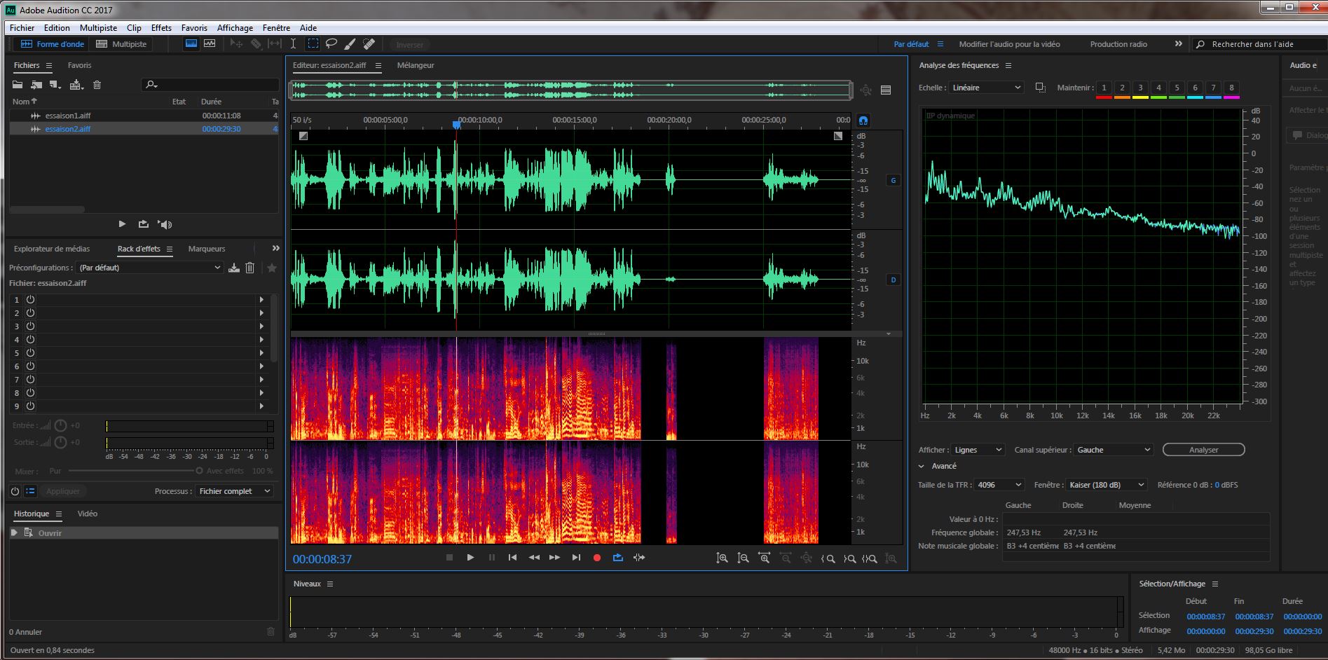

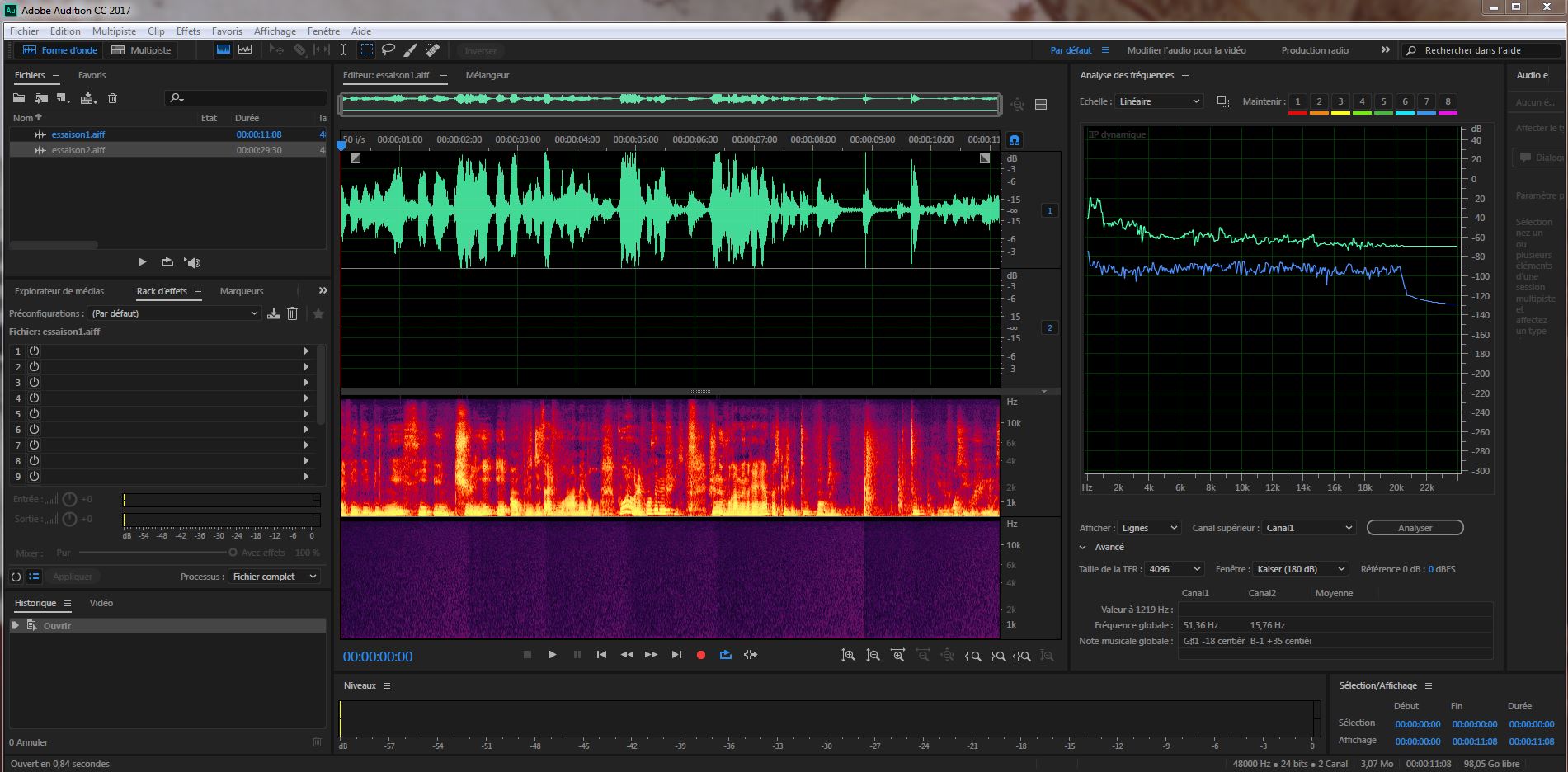

    Le fichier N°1 :
    - le canal gauche est à la limite de la saturation (cr^tes à 0 dB)
    - le canal droit ne contient que du bruit
    Le fichier N° 2 :
    Me semble correct (amplitude max -1 dB), mais il y a un résidu à la fin, à couper.

    Sur le micro canon, c'est carrément la pastille qui est saturée en plus de la saturation électrique de l'entrée de la caméra.
    Les références du micro main et de la caméra pourront aider à trouver une piste.
    mais cela ne fera pas tout
